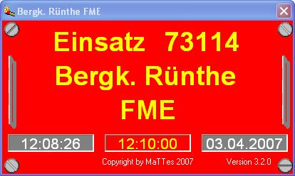

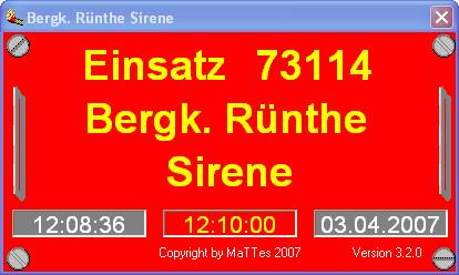

  7. #37
    73114 Gast
    Anruf aufs Handy
    hier wie versprochen die infos.
    benötigt wird
    1 x ISDN Anschluss mit mind. 3 Nummern
    1 x ISDN karte
    1 x FMS32-Pro und oder AlProt(Sirenen auswertung)
    1 x Einsatz Anzeige Tool
    mehr nicht
    also, als erstes muss eine DFÜ verbindung mit dem namen Alarm1 und jede weitere mit der 2.3.4 u.s.w zum endgerät (handy) erstellt werden.
    Einsatz Anzeige.exe in FMS32-Pro als aktion unter den jeweiligen meldegruppen einfügen.
    das tool stellt keinen alarmtext(poc) dar, es bimmelt nur das handy beim einsatz und der ruf muss abgelehnt werden.
    das tool kann merfachalarmierung und einfachalarmierung
    bei der mehrfachalarmierung werden je 2 handys zeitgleich für ca. 25 sec. angewählt, danach wird die verbindung getrennt und die nächsten beiden sind dran u.s.w.
    also eigentlich ganz easy.
    bei interesse majekema@gmx.de
Name:	Einsatz Sirene.JPG
Hits:	161
Größe:	23,1 KB
ID:	5972   Klicken Sie auf die Grafik für eine größere Ansicht
Hits:	169
Größe:	22,6 KB
