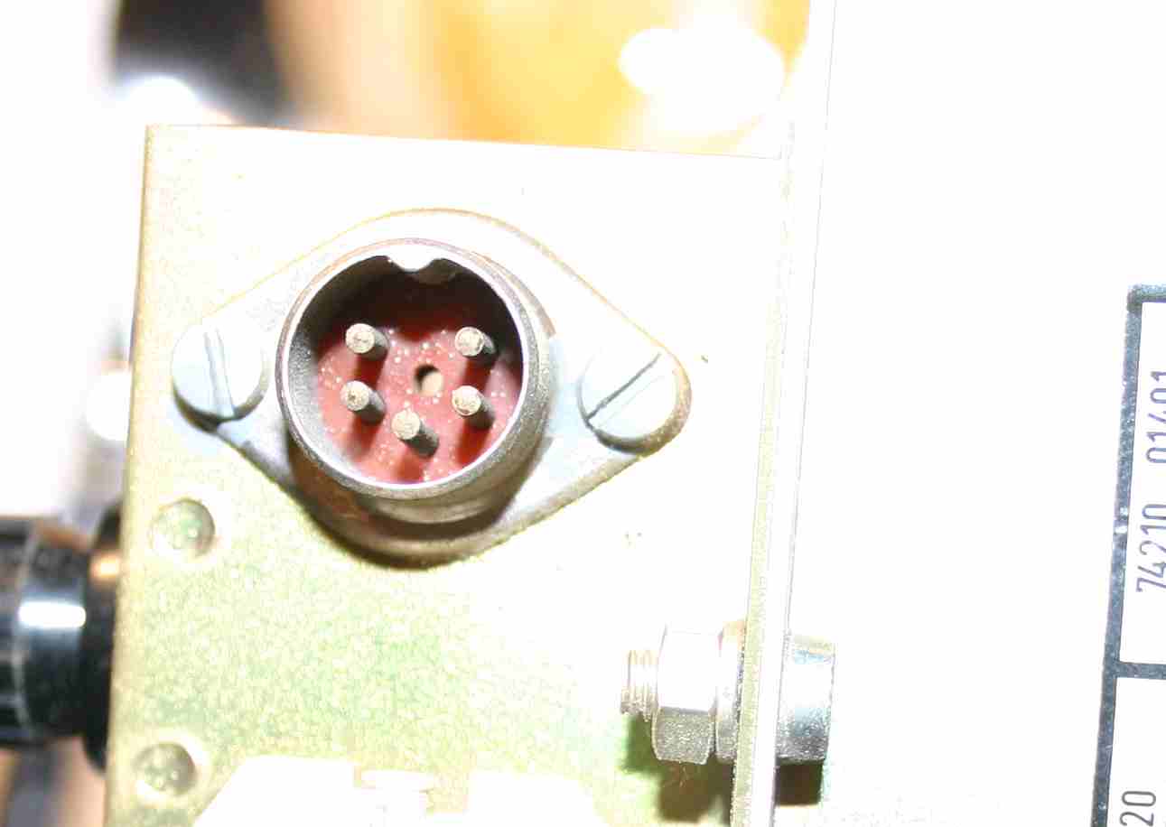

    Hallo, habe hier ein Funk Alarm Empfänger der älter ist als ich!
    Das Gerät ist ein Geschenk und ich wollte es gerne an den Computer anschließen zum FMS auswerten.
    Das Gerät hat eine 5polige Steckbuchse.
    Kennt jemand dafür die belegung?
    Und wie kann man das Gerät auf Mithören stellen?
    Bitte helft mir!
    ich habe schon gegoogelt und es aus einander gebaut, ohne Erfolg!
    Ich mache noch ein paar Bilder!
Hits:	451
Größe:	39,4 KB

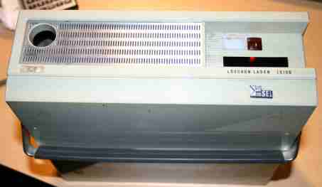

    Danny Gast
    noch mehr Bilder:
Name:	sel 57-820.jpg
Hits:	440
Größe:	17,8 KB

    04.06.2003
    514
    Als Anhang:
    • Dateityp: pdf e57.pdf (75,9 KB, 710x aufgerufen)
    http://www.ugsanel-erh.de
    Danny Gast
    SUUUUUUUUPPPPPPPPPPPPPPPPEEEEEEEERRRRRRRRR,
    übergrosses Dankeschön!
    Lötkolbel wird schon angeheizt!
    Meinst Du mit Lautsprecherausgang wirklich "lautsprecherausgang" oder kann ich dann dort Line out abgreifen?
    Wenn LS, muß ich dann einen Trafo haben von LS auf Cinch?
    Nochmals Danke!
    Danny
    Danny Gast
    Ist ein LS ausgang
    Hallo, das ist wirklich ein LS ausgang!
    Hab mir heute den Stecker gekauft und vorsichtshalber mal den Lautsprecher dran gehängt, und tatsächlich brüllt der mich an!
    Aber ich brauche für den Line In ja einen viel swächeren Pegel!
    Wo kann ich den abgreifen?
    Oder muß ich so einen Übertrager von LS auf Cinch benutzen?
    Danny
