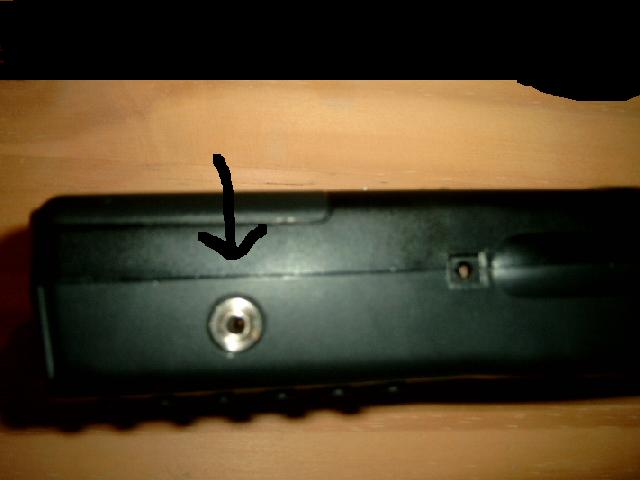

    09.01.2004
    171
    Hab hier mal nen pic drangehängt
    MFG Schokoriegel

    07.01.2004
    199
    Leider etwas unscharf, aber das sieht mir stark nach 3,5mm Klinkenbuchse aus, passt nen Kopfhöhrer rein? Wenn ja dann ist es einer.
    04.06.2003
    514
    ... würde sagen 2,5mm klinke

    07.01.2004
    199
    Also 2,5mm für nen Ausgang würde ich als ungebräuchlich bezeichnen, er muss halt mal testen ob nen Kopfhörer reinpasst, so von der Größe her kann ichs nicht genau erkennen.
    09.01.2004
    171
    ja, nen Kopfhörer passt rein.

    28.05.2003
    752
    ... geht doch gut, spart Platz
    ... muss er aber löten können, für das Kabel ;-)
    07.01.2004
    199
    Wenn nen normaler Kopfhörer rein passt würde ich sagen ganz klar ein 3,5mm-Klinkenanschluss!
    Also, wie mein vorredner schon schreibt, kannst du löten?
    Wenn du ein abgeschirmtes Kabel möchtest, was zu empfehlen ist, dann kann man sich das schon gut selbst basteln.
    Wenns nicht geschirm sein soll dann tut es eines von den Reichelt-Fertigkabeln, ich persönlich nutze soeines, allerdings schreibe ich auch nur FMS-Stati über den normalen Kopfhörerausgang vom Scanner mit.
