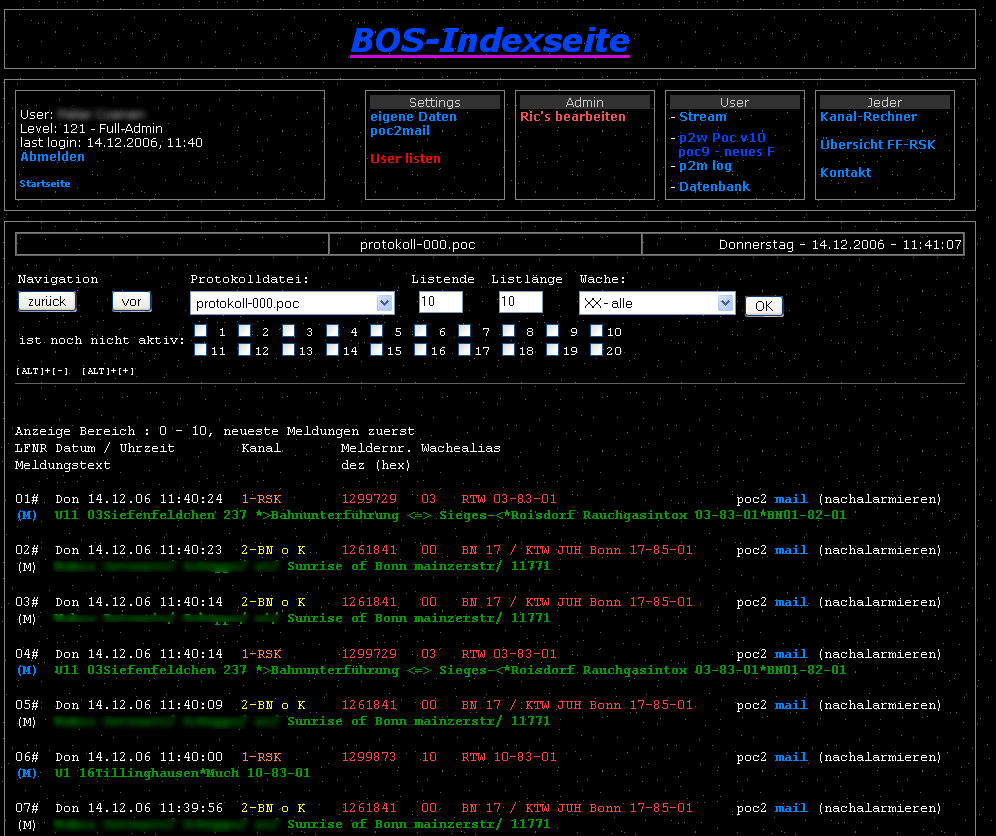

    nach 3 Monaten schreibe ich mal was... ;-)
    ich habe sowas auch auf eigene Beine gestellt und habe ähnliche probleme...
    - Ich habe auch nicht einen 'globalen' Befehl sondern habe für jeden Melder den gleichen befehl ausführen lassen
    - ich nutze nicht funk2db, sondern eine Kombination mit ie und Autohotkey (FMS32>autohotkey>ie ruft PHP auf [alarm.php?1=45678765&3=VOLLALARM Bahnhof] >autohotkey schliesst ie-fenster)
    {funktioniert! - selbst mit einem P2-233, bei grossalarm und einem MP3-Stream nebenher...}
    - 'in-einem-rutsch' Alarmierungen habe ich häufig, ich kann die nachfolgenden nicht alarmieren - LEIDER, aber die Logdatei, die FMS32 jede Minute speichert werte ich mit einem anderen PHP-Script aus, und ein klick, und der melder ist auch alarmiert - nur halt manuell.
    - Doppelalarmierungen - tja ... ich bekomme auch mehrere Umsetzer, daher häufig... in der Logdatei lass ich sie drin, und zeige ich sie auch an, da ja die Meldung durch Empfangsprobleme unvollständig sein könnte - ausserdem lasse ich (z Zt) noch die Logdatei unberührt, und wechsle sie alle paar Tage
    - mit htmlspecialchars() oder htmlentities() habe ich auch schon gefurwerkt... ($melderhex = trim(htmlspecialchars($out2b['4']));) ansonsten wär da noch strtr()...
    Hübsch ist meins allerdings nicht... (siehe Anhang)
    Ich hab allerdings gehofft dass sich jemand den Telnet-Port vorgenommen hat... da kommen immer alle Alarme raus...
    (es fehlt mir nurnoch der Empfang aus Coeln und dem öberbärgischen :-) ...)
