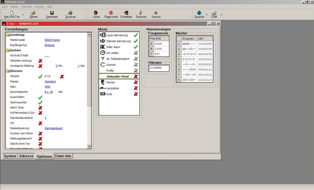

    Dann stell doch mal einen Screenshot der Software hier rein...
    10.12.2012
    181
    so, hier als anhang, kann ich das auch irgendwie direkt anzeigen lassen?
    damit wirst du niemals einen memo ausgelesen bekommen , das die für die Re629, sprich Mi , XLi XLSi MKSi
