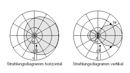

    Der Richtstrahler bei eBay hat eine bevorzugte Richtung, müsste aber mit Abstrichen auch als Rundstrahler-Ersatz funktionieren.
    Das müsste das Teil doch sein, oder? Es ist ein sog. "Strahler vor Mast":
    Rundstrahler mit bevorzugter Abstrahlung in eine Richtung.
    2 dB Gewinn
    Typ Nr. K 55 28 41
    Eingang N Buchse
    Frequenzbereich 68 – 87,5 MHz
    VSWR < 1,5
    Gewinn (bez. l/2-Dipol) 2 dB
    Impedanz 50 ½
    Polarisation Vertikal
    Max. Belastung 230 Watt (bei 50 °C Umgebungstemperatur)
    Strahlungsdiagramme Antenne strahlt bevorzugt in Richtung
    Mast-Strahler.
    Ich hab' mal das Strahlungsdiagramm mit beigefügt, falls es einen interessiert.
    Gruss
    Alex
Hits:	155
Größe:	28,9 KB
