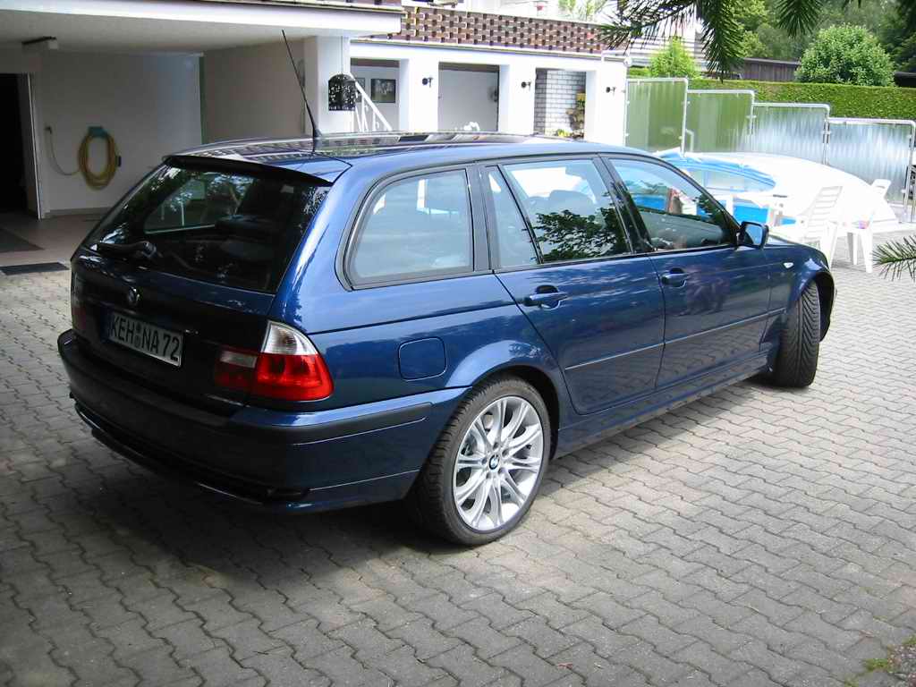

    Siehe die kleine Stummelantenne am Dachheck - abschraubbar (am Bildchen)...
Name:	330xd touring 003.jpg
Hits:	227
Größe:	89,1 KB
    Udo Gast
    Re: Ist mir bekannt.....
    Original geschrieben von Instler2
    Aber das Problem ist, das ich dann meine Originalantenne vom Dach wohl ausbauen muß, dann habe ich keine Antenne mehr für den TV-Empfang.
    mfg Maik [/B]
    dann schaust du halt zu Hause TV ;-))

    Danke für das Bild, aber an dem Ort sitzt ja meine alte Antenne für Radio, Telefon, usw. und da soll sie auch bleiben !
