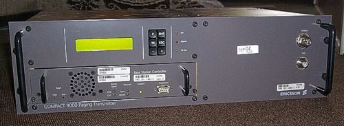

    Theoretisch ja,
    das es nicht erlaubt iss auf den Frequenzen zu senden wollen
    wir ja nicht diskutieren, das dürfte ja klar sein. Aber Du sagtest
    ja auch nur theoretisch.
    Aber dafür würdest Du auch einen geeigneten Sender und
    zusätzliche Hardware benötigen die die Signale erzeugen.
    Hier mal einen Bild von dem Sender den ich, und auch die
    Dienste wie Skyper, Cityruf usw. verwenden.
    Dann wird noch eine Karte benötigt die die Pocsag Signale
    erzeugt. Dafür nutze ich die RPC Karte.
    Hier mal ein Link von dem ganzen. (Ist nicht meine Seite, aber
    die gleiche Anlage.)
    http://dl4aas.de/compact9000.htm
    http://akafunk.faveve.uni-stuttgart.de/pocsag/
    http://www.stud.fh-hannover.de/~hirtem/afu/
    Gruss Flo

    @Florian40
    Du hast sowas ?? Erzähl mal mehr ... Warum, wieso, weshalb und so ...

    Moin Joachim,
    ja ich habe auch sowas. Wir Funkamateure nutzen soetwas
    auch. Und zwar auf der 70cm Amateurfunkfrequenz 439.9875MHz.
    Das System befindet sich gerade im Aufbau. Es ist einfach möglich
    damit andere Funkamateure anzupiepsen. Ich habe einen um-
    gebauten Skyper. Eigentlich ist alles wie man es von emessage
    her kennt. Nur das wir die Infrastruktur selber aufbauen. Die
    Sender werden umprogrammiert und ein wenig geändert.
    Wenn mehr Intresse besteht könnt Ihr gern fragen.
    Gruss Flo

    Das ganze hab ich mal irgendwo im Internet gefunden. Dort war sogar der Umbau eines Ericcson-Sender erklärt. Ist das von dir ??

    Die Seite(n) sind nicht von mir. Ich habe meinen Sender auch
    nur nach einer Anleitung umgebaut und modefziert.
