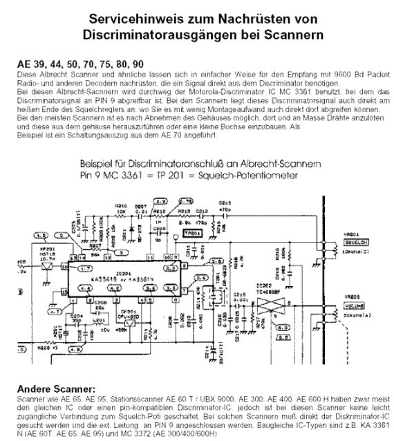

    @TilleE30:
    Servicehinweis zum Nachrüsten von
    Discriminatorausgängen bei Scannern
    AE 39, 44, 50, 70, 75, 80, 90
    Diese Albrecht Scanner und ähnliche lassen sich in einfacher Weise für den Empfang mit 9600 Bd Packet
    Radio- und anderen Decodern nachrüsten, die ein Signal direkt aus dem Discriminator benötigen.
    Bei diesen Albrecht-Sacnnern wird durchweg der Motorola-Discriminator IC MC 3361 benutzt, bei dem das
    Discriminatorsignal an PIN 9 abgreifbar ist. Bei den Scannern liegt dieses Discriminatorsignal auch direkt am
    heißen Ende des Squelchreglers an, wo Sie es mit wenig Montageaufwand auch direkt dort abgreifen können.
    Bei den meisten Scannern ist es nach Abnehmen des Gehäuses möglich, dort und an Masse Drähte anzulöten
    und diese aus dem gehäuse herauszuführen oder eine kleine Buchse einzubauen.
    Quelle: http://www.albrecht-online.de

    @Tille
    Habe das auch schon des öfteren OHNE Diskriminator getestet und es funktioniert einwandfrei. Demnach scheint ein Diskri nicht dringend erforderlich zu sein.
  9. #24
    Maik H. Gast
    auch ich benutze keine Diskri, geht aber wunderbar. Und die Einstellungen lass ich über "Auto" laufen, dann erkennt er selber welche Bitrate und so.
