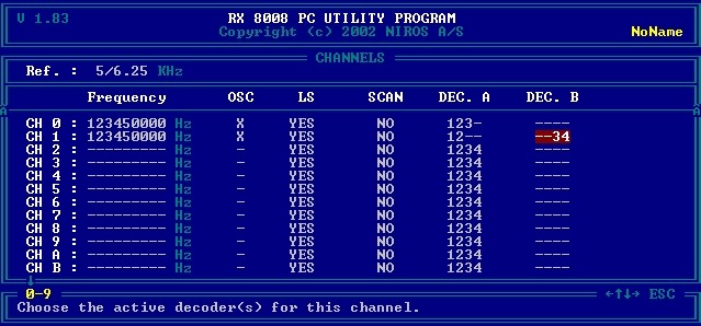

    Man kann sie schon in gewisser Weise schaltbar programmieren (indirekt):
    Einfach eine Frequenz zweimal (oder öfter) programieren und dann festlegen, dass z.B. bei der Frequenz 12.345 MHz auf Stelle 0 nur die Schleifen 123 Dec. A auslösen sollen und bei 12.345 MHz auf Stelle 1 nur die 12 Dec. A und die 34 Dec. B.
    Zum besseren Verständnis siehe Screenshot.
    Geändert von absar (12.06.2003 um 08:40 Uhr)
    absar Gast
    hier jetzt der Screenshot, ich denke, dadurch wird es klarer:
