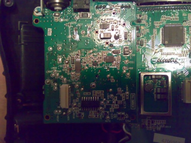

    Moin,
    da mir die Reichweite der Alamierung aus dem AE65H mit ca 3 cm zu gering war habe ich mal etwas die Schaltpläne studiert und einige Sachen ausprobiert. Ich konnte die Rechweite nun auf 50cm erhöhen in dem ich einfach ein Kabel (60cm lang) als Antenne angelötet habe.
    Lötpunkt soll sich jeder selbst suchen da man auf diese Weise auch recht viel Blödsinn damit machen kann.
    Anbei ein Paar Bilder vom Umbau.
