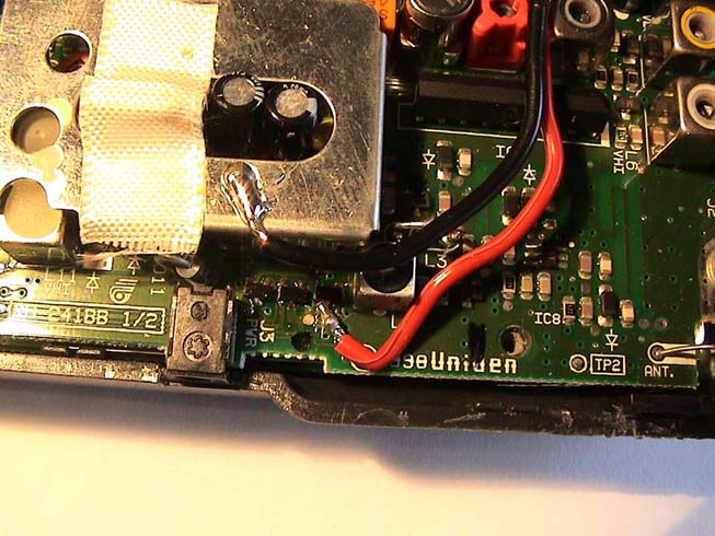

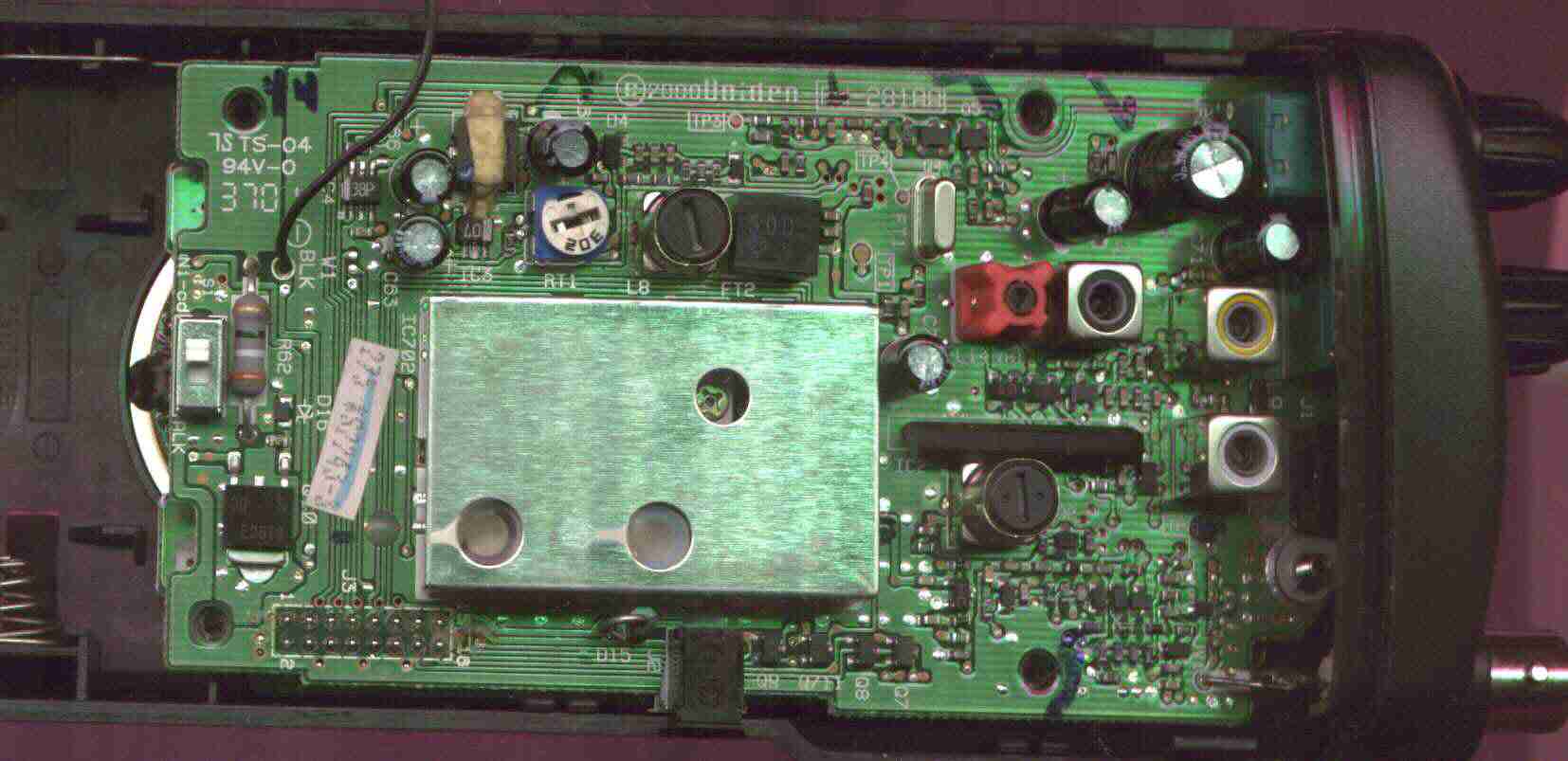

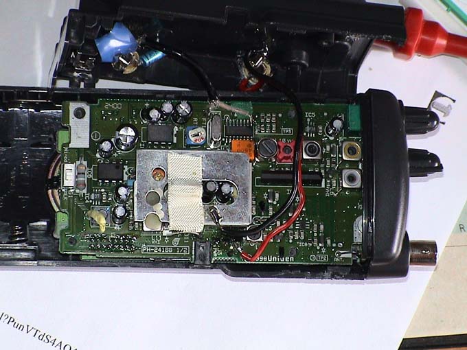

    So hab jetzt ein paar Bilder gemacht...
    Also einmal seht ihr den gesamten Scanner und das zweite Bild ist dann eine Nahaufnahme von dem wichtigen Punkt.:-)

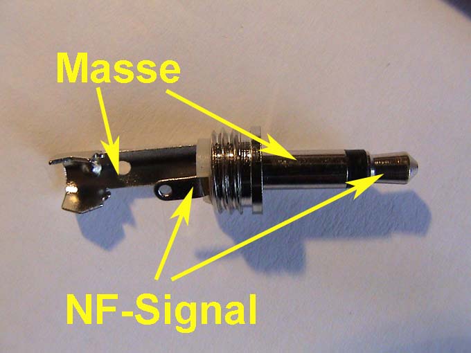

    @StefanJ
    Das dritte Bild ist für dich....
    Hier kannst du erkennen wo du die Masse und wo das NF Signal an den Monostecker angelötet werden muss. Ich benutze außerdem eine Monoklinkeneinbaubuchse sieht einfach besser aus. Hier liegt auf der großen Lasche das NF Signal und die Masse im inneren der Buchse. Am besten kannste das mit einem Durchgangsprüfer oder Messgerät durchmessen um ganz sicher zu sein.
    Hoffe es ist jetzt verständlich
    Das rote Kabel ist das NF-Signal und das schwarze die Masse
Hits:	4757
Größe:	83,5 KB
    Geändert von PeterOs (14.06.2003 um 18:36 Uhr)
    661
    das zweite Foto
Hits:	3865
Größe:	87,3 KB
    661
    und der Klinkenstecker für Stefan
Hits:	3159
Größe:	48,4 KB
