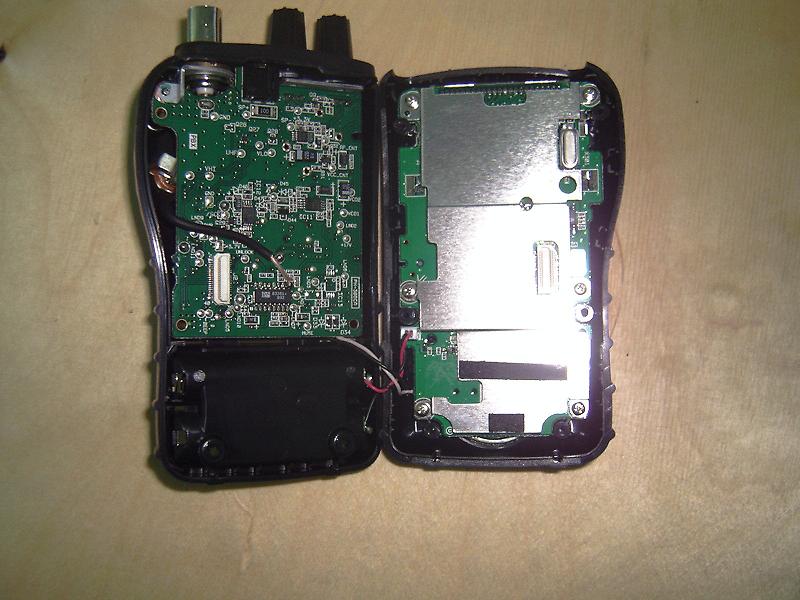

    Frage, wo löte ich die Kabel fürn "Line in" beim Scanner bei einen UBC69XLT
    christian-plauen Gast
    hallo,
    ich habe das gleiche problem, nur hab ich einen UBC 69 XLT, gibts da auch ne möglichkeit was zu machen???
    herzlichen dank für eure hilfe

    Hi nochmal! Also ich habe jetzt mal das Kabel laut der auf Seite 1 angefügten Bilder angelötet...allerdings funktioniert die Alarmierung nicht.
    Die Empfängerfrequenz ist 173.2600 MHz. Diese habe ich auch am Scanner eingestellt. Laut der Antworten hier, müsste die Frequenz allerdings ein paar MHz + - liegen. Hat da schon jemand Erfahrungen sammeln können? Muss ich die Alarmierung über den Lautsprecher des Scanners hören, wenn ich sie aussende?
    Über den Lautsprecher hören: definitiv nein, musst du nicht... (Wie so oft, könnte muss aber nicht :D )
    Für die genau Frequenz, die einzustellen ist, nimm dir ein 2m HFuG zur Hand oder nen 2. Scanner und taste dich ran ;)
