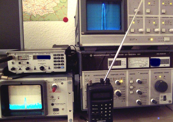

  6. #51
    Du müsstest einen Scanner haben, der den Rundfunkbereich mit abdeckt oder der eine andere ZF hat.
    Hier mal ein Bild von dem Versuch (Amateurfunk ist Versuchsfunk)..
    Am linken Empfänger ist eine aussenantenne, am rechten nur eine Teleskopantenne.

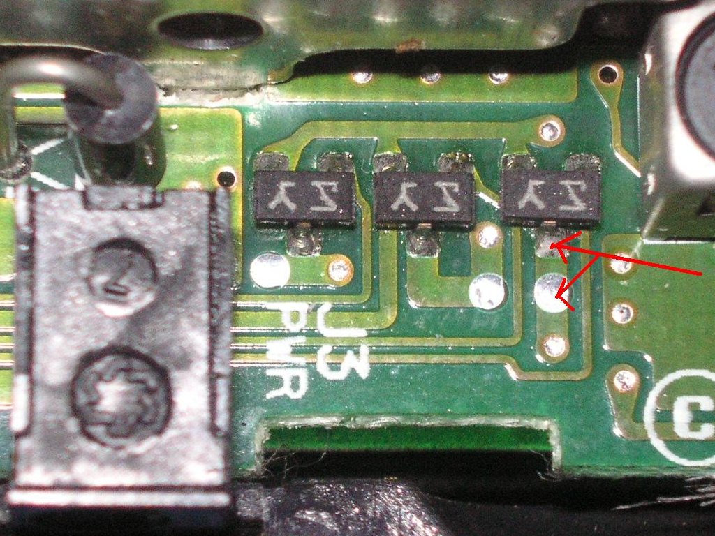

    *Thread ausbuddel*
    Ich wollte jetzt meinen alten AE65H zu einem Testsender umbauen.
    Wo genau muss ich das NF-Signal anlöten, sind die eingzeichneten Stellen richtig?
