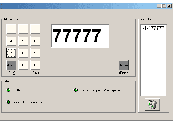

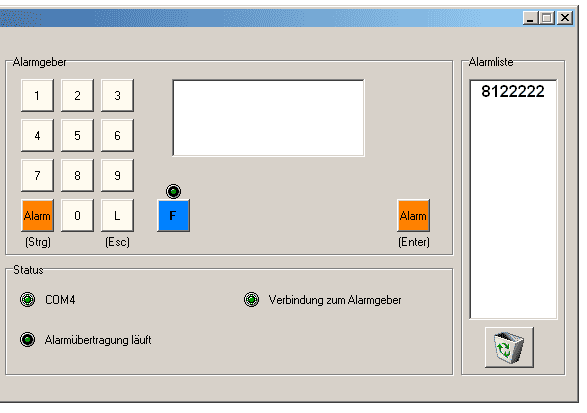

    Außerdem habe ich hier auch ein Problem bei der Eingabe. Egal was ich mache, ob ich die 2 ersten Stellen vorgebe und nur 3 von Hand eingebe, der Alarm geht einfach nicht raus. Teilweise kommt es auch zu Schleifenzusammensetzungen die es garnicht gibt. Habe das mal im Screenshot Dokumentiert (siehe Anhänge).
    Ein Bespiel: Es sind keine ersten Stellen definiert, somit kann ich alle 5 Stellen von Hand eingeben. Ich gebe 5x die 2 ein, also 22222, drücke beide Alarmtasten, die Schleife landet im rechten Fenster. Nur, dort erscheint dann nicht die 22222 sondern eine "-1-122222", was der Geber natürlich nicht aussendet. Auch hier ein Screenshot im Anhang.

    Also das mit den Manuellen Alarmen konnte ich eben nachvollziehen.
