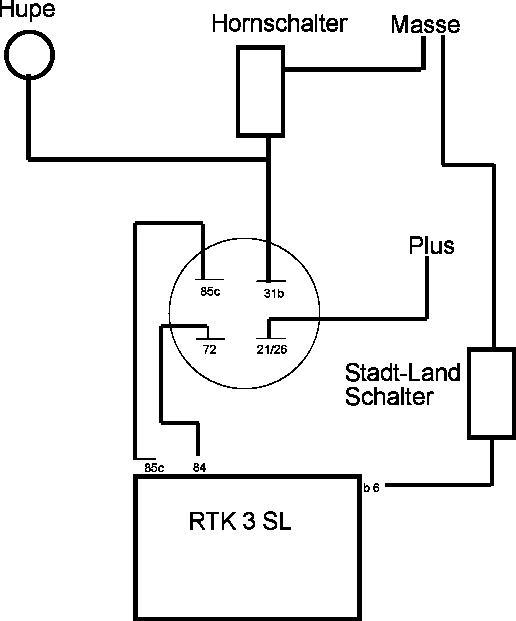

    Hallo Andreas.
    Wir haben ja keinen Alarm-Drehzug-Schalter.
    Habe gerade mal die Frontplatte abgebaut und durchgemessen.
    Wenn ich es richtig sehe sollte es so wie in dem Beigefügten Anschlussplan dann ja klappen, oder.
    Danke nochmals für deine Gedult mit mir. :-)

    Ja, so wie auf dem Plan wird es angeschlossen!
