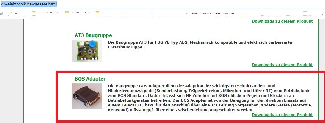

    Hast Du ein Glück ... den Adapter gibts noch neu unter folgendem Link (unteres Drittel der Seite):
    http://www.db-elektronik.de/geraete.html
    Schönen 3. Advent noch,
    Grüße aus dem mittelhohen Norden
    Michael

    13.12.2008
    144
    Vielen Dank für eure Antworten @all und natürlich auch für den Link @wasserretter :) Hab per Mail ne Anfrage bzgl. Lieferbarkeit gestellt.
    Die einzige Frage die sich mir jetzt noch stellt ist wie ich die Runde Nato Buchse vom Alarmgeber auf den Adapter von db-elektronik bekomme?
    Eine Alternative zum Sonnenburg Alarmgeber wäre m.E. eine Funktronic Major 4b/5b Tischsprechstelle, mit der ebenfalls 5 Tonfolgen per Kurzwahl ausgesendet werden können.
    Diese wird lediglich mit einer 7-adrigen Leitung für NF, Squelch und Sendertastung angeschlossen. Ich bin jetzt nicht die hellste Leuchte was die 25 Pol Buchse vom Telecar 9 hergibt aber diese Anschlüsse sollten ja vorhanden sein, oder liege ich falsch?
    Viele Grüße
    Michael

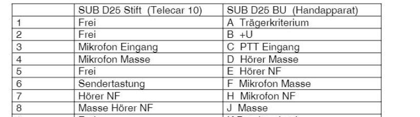

    21.05.2004
    387
    Servus Michael,
    Du hast doch schon den Alarmgeber mit Zielwahl, richtig?
    Falls Du jetzt noch den BOS-Adapter (vor Jahren mal ca. 40 EUR) bekommst bist Du doch bestens bedient.
    Brauchst nur nen NATO-Stecker mit angehängter Belegung zwischen Alarmgeber und BOS-Adapter ...

    13.12.2008
    144
    Servus,
    Bzgl. Des Alarmgebers laufen gerade anfragen bei diversen Funkwerkstätten etc. Ob jemand noch ein gebrauchtes Gerät zum Verkauf anbietet. Nachdem es nur eine Übergangslösung sein soll möchten wir nur ungern ein neues Gerät beim Hersteller kaufen ;)
    Deshalb die angedachte Alternative mit einem Major BOS.
    Der BOS Adapter ist noch lieferbar und kostet 59€, also kein Problem.
    Das Datenblatt ist ja sehr übersichtlich, ich bin mir nur unschlüssig ob ich den in Punkt 5.4 beschriebenen Gabelkontakt für den Alarmgeber brauche...

    21.05.2004
    387
    Servus nochmal,
    Gabelkontakt brücken auf der FuG Seite 25-pol SUB-D pin16-pin22, dann sendet Dein Gerät auch.
