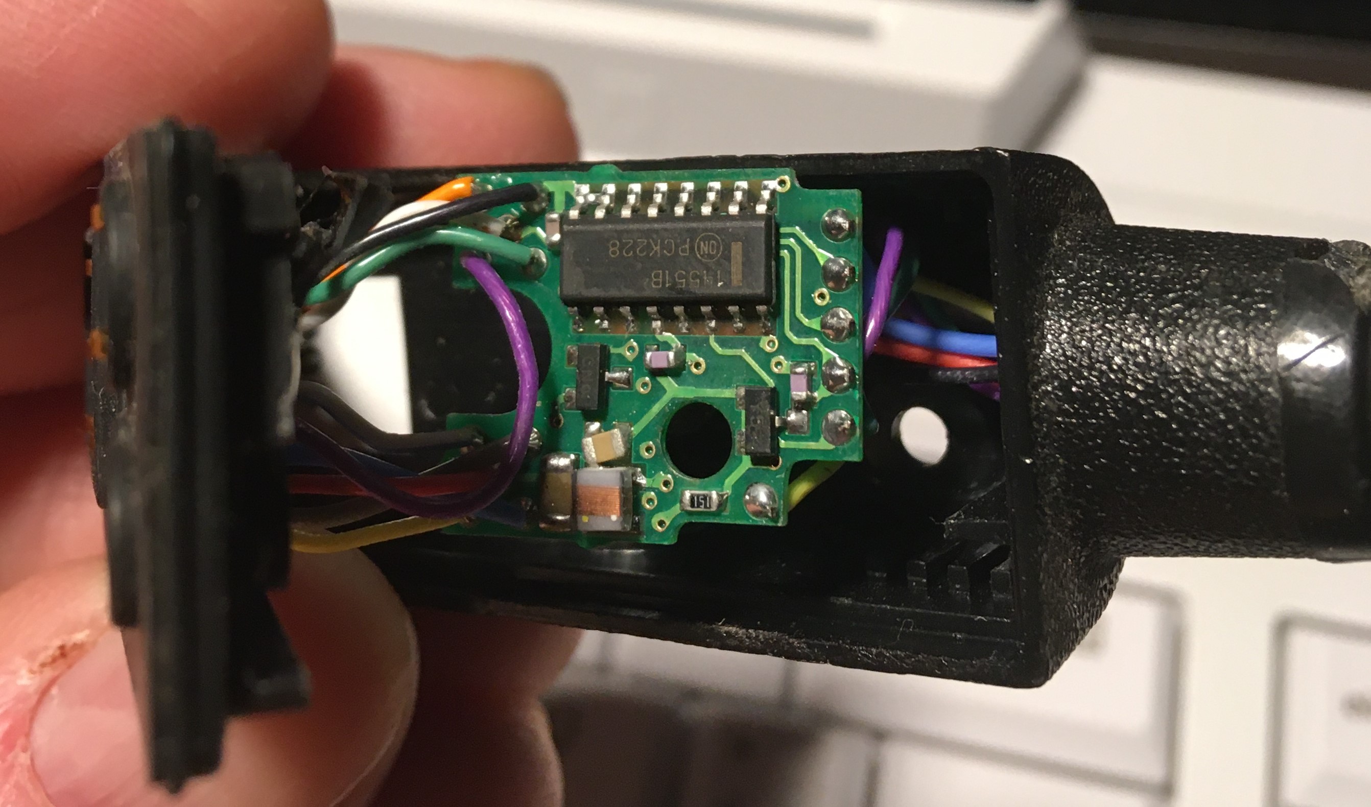

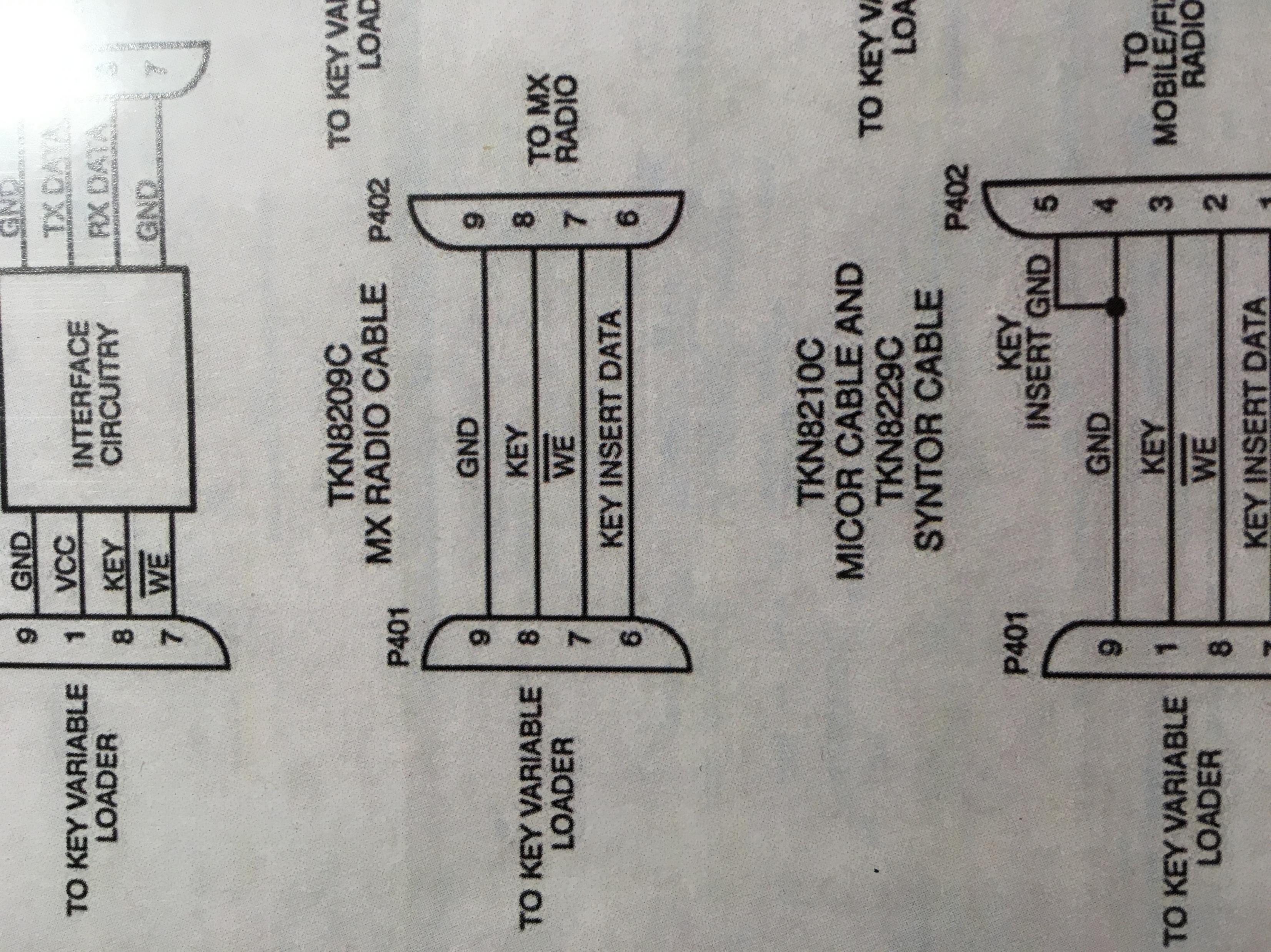

    ... hab jetzt mal das Programmierkabel geöffnet. Lt. Handbuch sollte fürs MX3010 die Belegung wie in Bild 1 aussehen.

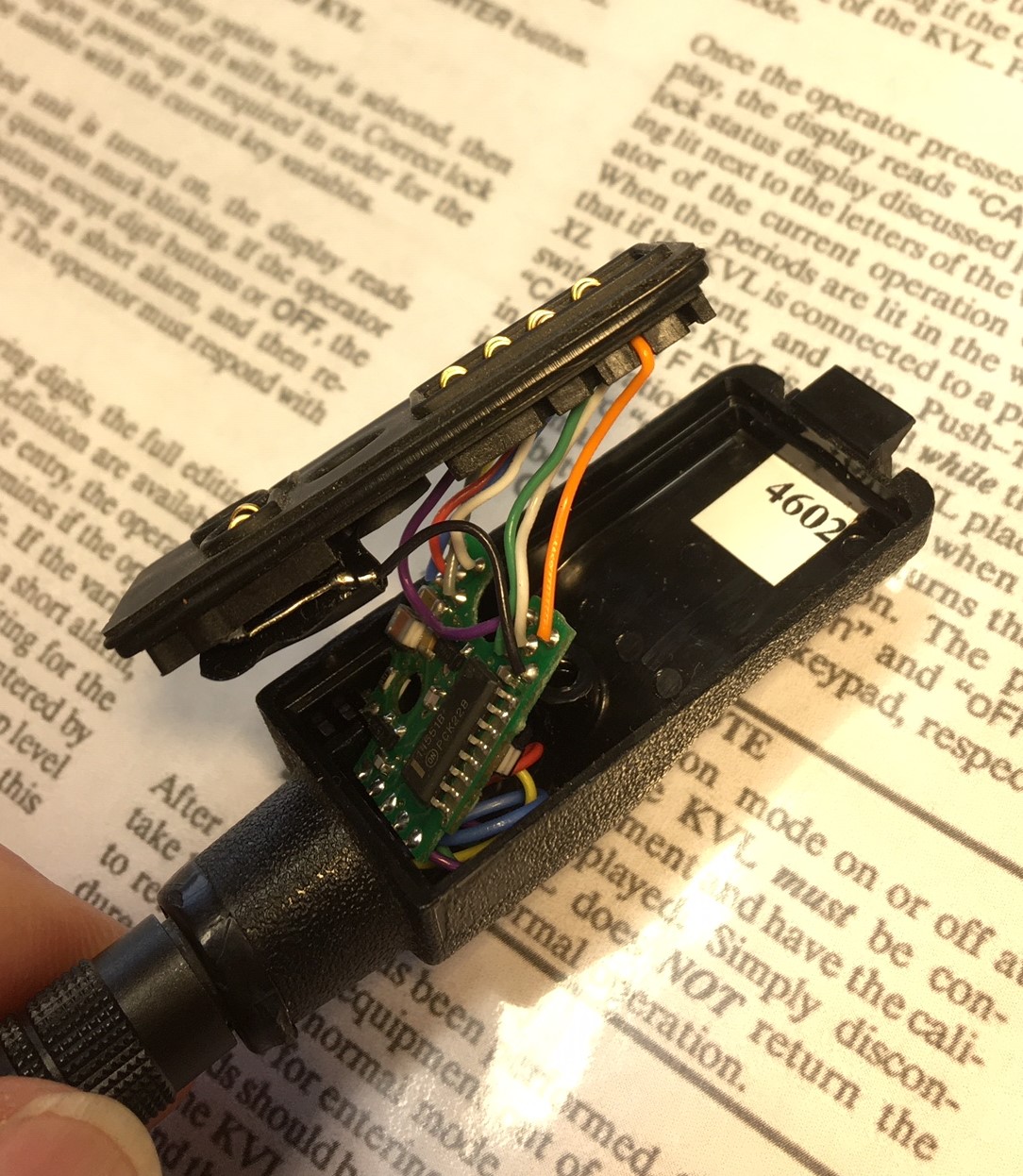

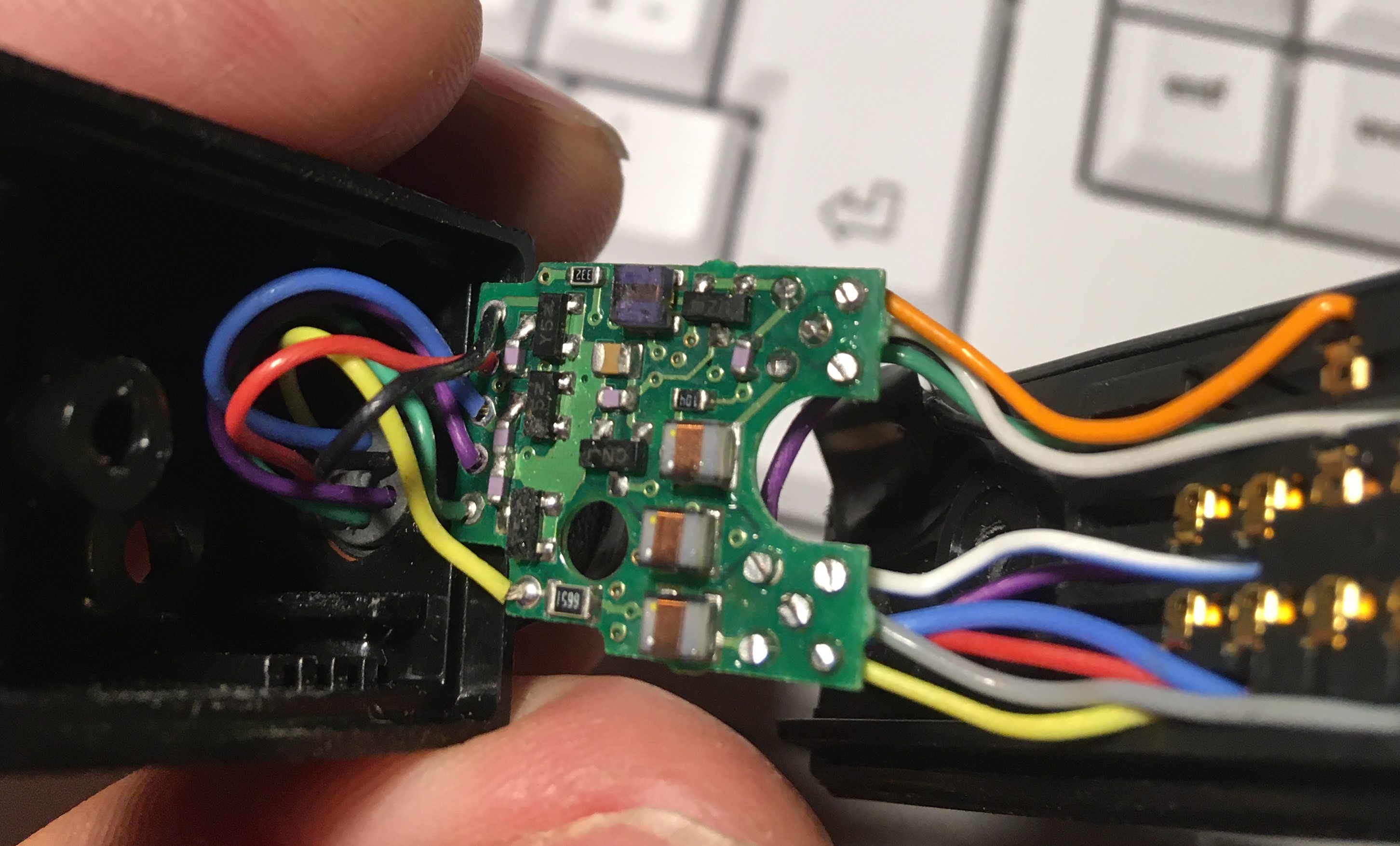

    Nach Öffnen offenbart sich der Inhalt des Steckers aber völlig anders -> Bild 2
    Hier noch 2 Fotos der Platine im Stecker -> Bild 3 und 4
    Frage: ist da ein falscher Adapter beigelegt? Wer kennt hier Details?
    Bin für jeden Tip dankbar :-)
Hits:	238
Größe:	1,08 MB
ID:	17281   Klicken Sie auf die Grafik für eine größere Ansicht
Hits:	235
Größe:	357,5 KB
ID:	17282   Klicken Sie auf die Grafik für eine größere Ansicht
Hits:	236
Größe:	644,0 KB
ID:	17283   Klicken Sie auf die Grafik für eine größere Ansicht
Hits:	236
Größe:	739,6 KB

    ... keiner ne Idee zu der Platine?
    Nachtrag: hab einen neuen Stecker laut Schaltbild belegt ... Keyloading funktioniert 1a!

    26.08.2015
    71
    Der Chip der auf der Platine verbaut ist scheint dieser hier zu sein:
    https://www.onsemi.com/pub/Collateral/MC14551B-D.PDF
    The MC14551B is a digitally−controlled analog switch. This device
    implements a 4PDT solid state switch with low ON impedance and
    very low OFF Leakage current. Control of analog signals up to the
    complete supply voltage range can be achieved.
    Dazu auch: https://de.wikipedia.org/wiki/Multiplexer
    Die Schaltung scheint also dafür zu sorgen das weniger Adern für die (Daten-) Übertragung benötigt werden.
    Berichtigt mich bitte falls ich das Falsch vermute ;-)
