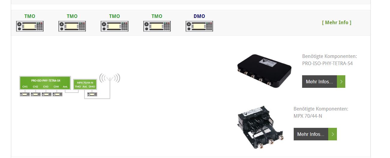

    Du solltest dir das mal ansehen (siehe Anhang):
    http://www.bos-antennen.de/index.php...-tetra-koppler
    Wir haben bei uns diesen 4fach TMO Koppler (PRO-ISO-PHY-TETRA-S4) im Einsatz .
Hits:	322
Größe:	53,5 KB

    damit könnt ihr dann aber auf keinem Gerät DMO nutzen, richtig? (Bzw. wird sicherlich schon "gehen", aber mit deutlichen Abstrichen).
    26.08.2015
    71
    Moin,
    Hmm, in der Grafik sieht es aber schon so aus, dass ein dediziertes Gerät anscheinend DMO hat.
    Interessant wäre da die Frage, kann man das Gerät dann noch zwischen TMO/DMO umschalten :-)
    Ich verstehe die Grafik so, dass Du eben ein dezidiertes DMO-Gerät hast. Alternativ kannst Du auch ein Gerät für TMO/DMO vorsehen. Dann musst Du allerdings immer auch die Antennen umstecken.
    Hier bleibt wohl nur der Weg über die Beratung beim Ausbauer deines Vertrauens.
