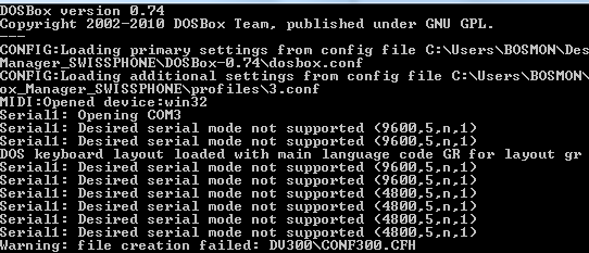

    Habe alles so eingerichtet. In der Konsole öffnet sich immer der im Bild ersichtliche Fehler. Die DOSBox zeigt an "Diese Software funktioniert nicht mit dem angeschlossenen Programmiergerät!". Das Programmiergerät ist eine Swissphoneschale mit nachgerüstetem Programmierinterface, da sich die Stadt die originalen in den Außenstandorten sparen will. Alle BOSS Modelle sind problemlos zu programmieren. Das Interface geht als FTDI USB Interface in den PC. Vielleicht könnt ihr ja nochmal helfen. Angemerkt sei noch, dass die DOSBox definitiv Zugriff auf die Programmierschale hat, das denke ich mal, da die BOSS PSW nicht auf den Port kommt wenn die DOSBox läuft.
    Da sind doch 5 Datenbits eingestellt, da kann ich mir gut vorstellen das so ein FTDI das nicht macht.

    Ja genau. Hab damit bisher auch keine Probleme gehabt. Aber trotz Neustart tut sich leider nichts.
    Das habe ich nicht gemeint. Welches Gerät, außer ein 50 Jahre alter mechanischer Fernschreiber, arbeitet den mit 5 Datenbits ????
