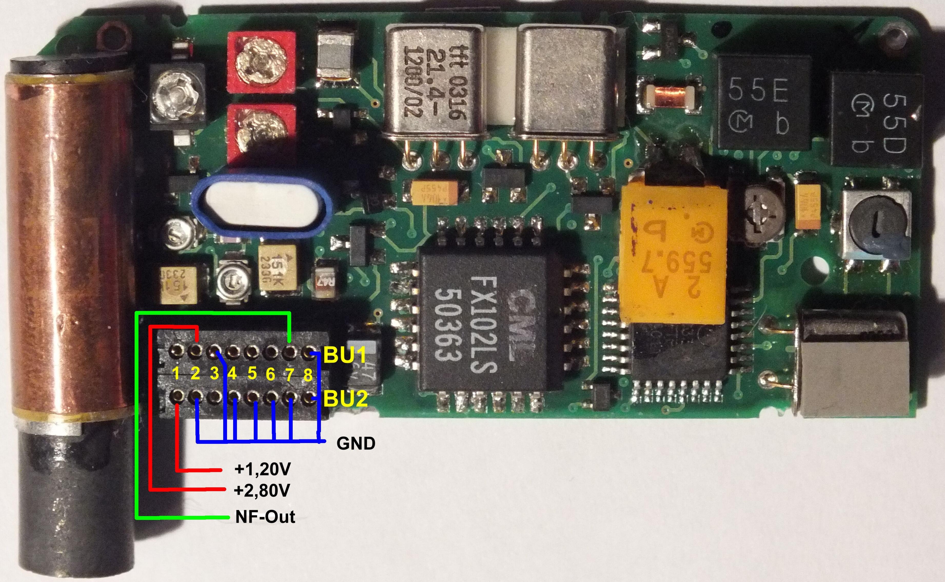

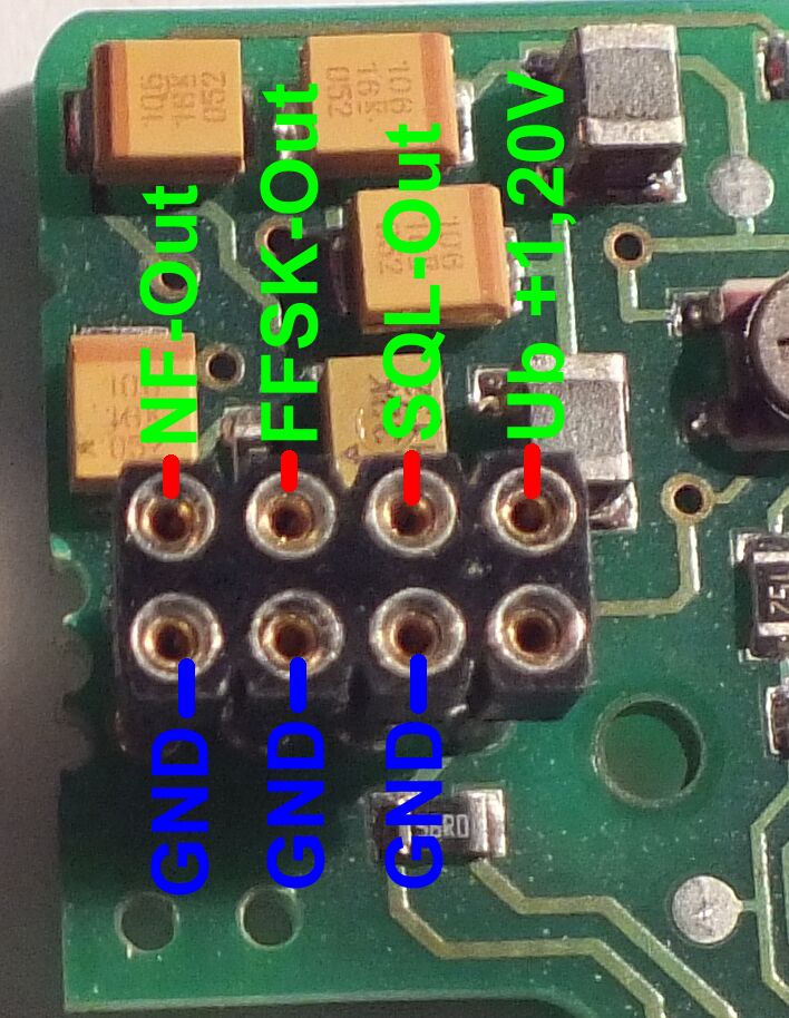

    Zitat Zitat von seppae Beitrag anzeigen
    Also Bu1 ist klar. Nur wo ist die Bu2? Ich finde sie auf dem Plan nicht.
    Und welcher Kontakt ist für die Masse?
    Dann redest du warscheinlich vom FME88.
    Die Bezeichnungen Skyfire2/4S ist da mehrfach interpretierbar.
    Die Nachfolger der Bosch FME88/Skyfire2/4 nannten sich nämlich auch Skyfire2/4.
    Das mit der zweiten Betriebsspannung von 2,8V gilt nur für den neueren Nachfolger.
    Der FME88 begnügt sich mit einer Betriebsspannung von 1,2V.
    In den angehängten Bildern siehst du beide Varianten.
    GND kannst du von einem beliebigen GND-Kontakt nehmen!
    Den NF-Ausgang braucht man nur optional wenn irgendwelche Fehler gesucht werden. Für dein Problem (Quarzabgleich) brauchst du da keine Stripe.
    Die Spannungen (beim FME88 nur 1,2V, beim neueren Skyfire 1,2 + 2,8V) sollten NICHT vom Controllerboard genommen werden, da dieser diese Spannungen taktet (Batteriesparmodus) und man für Abgleicharbeiten und Fehlersuchen eben Dauerbetrieb benötigt.
    Jürgen
