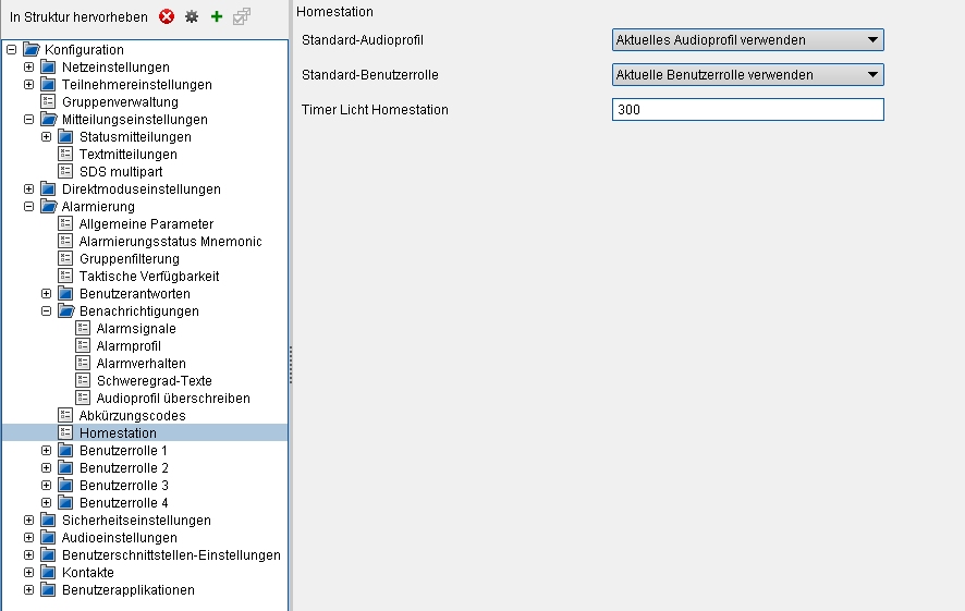

    Moinsen,
    also ich hab das so programmiert, und das funktioniert.
    Unter Alarmierungen - Benachrichtigungen - Homestation
    Timer Licht Homestation (hab ich auf 300 sek) (siehe Anhang)
Hits:	535
Größe:	152,9 KB
    die eins gedrückt und eingerückt

    Zitat Zitat von Florianschule09 Beitrag anzeigen
    Moinsen,
    Danke Dir, Florianschule09,
    jedoch habe ich auf die Programmiersoftware keinen Zugriff, alle unsere Melder wurden vom FB Funk identisch programmiert.
    Blöderweise bin ich wohl der Einzige, der Nachts seine gesamte Familie nicht aus dem Bett schmeißen möchte und ihn deswegen auf lautlos hat - somit kann ich leider keinen der Kameraden zum Vergleich abfragen...
