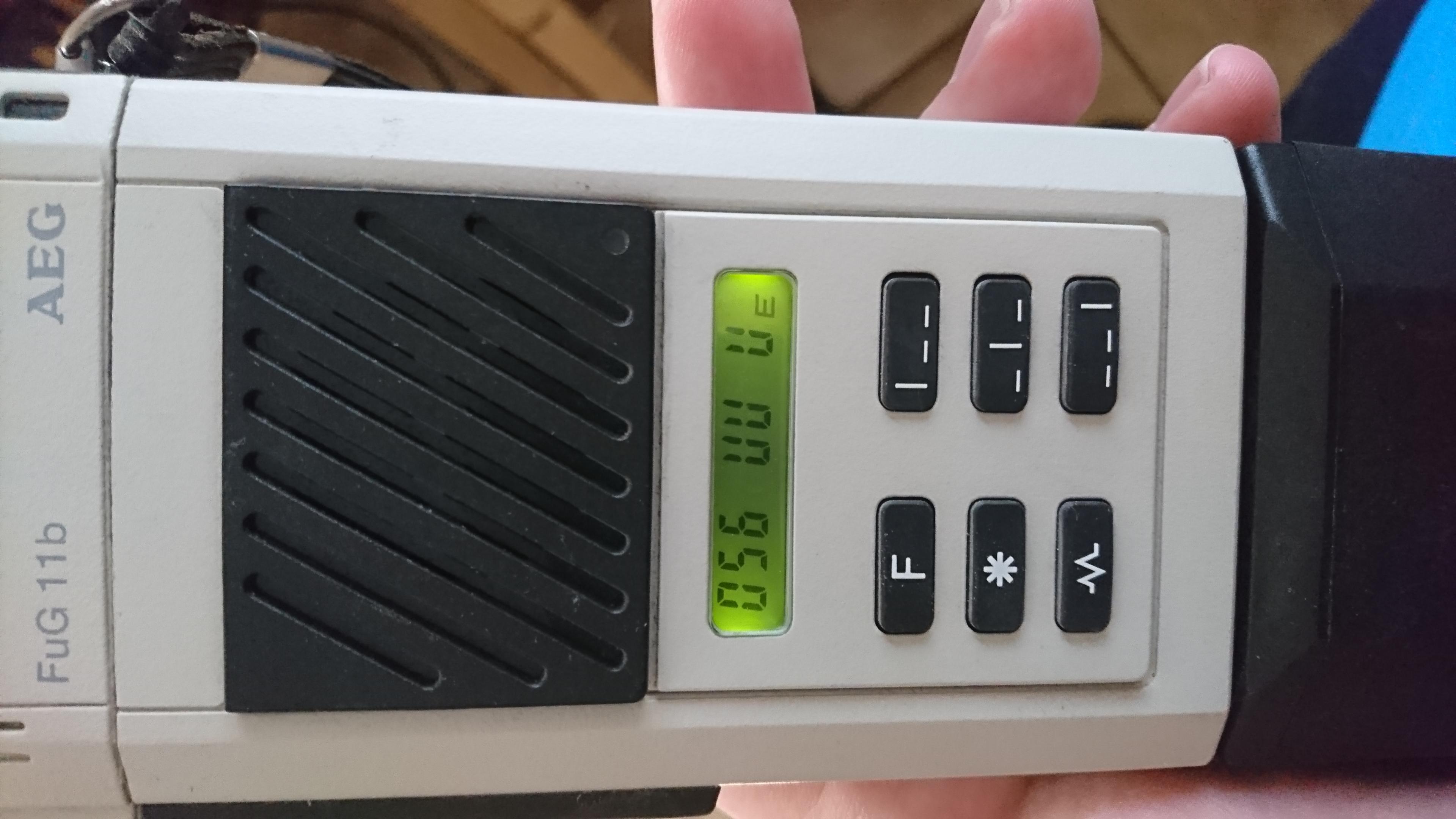

    Wir besitzen in unserer FF als Handsprechfunkgeräte drei AEG Teleport ES FuG 11b. Diese wurden eigentlich nie wirklich benutzt.
    Da wir in meinem Bundesland Thüringen kurz (oder lang) vor der Einführung des Digitalfunks stehen, lohnt eine Anschaffung neuer Funkgeräte nicht.
    Nun hab ich mit einem der Geräte ein Problem. Der von unserer Leitstelle vorgegebene Kanal im 2m-Band ist Kanal 56.
    Wenn ich diesen auf dem Gerät einstelle, erscheint im Display unten in der Ecke ein kleines "E". Sobald dieses erscheint, ist mit dem Gerät nur noch der Empfang, nicht aber das Senden möglich.
    Dieser Fehler tritt aber nur bei den Kanälen 56-58 auf, in allen Anderen steht dort nicht das "E" und auch das Senden ist möglich.

    Ich bin direkt im Vielkanalmodus, durch 2-maliges drücken der Sterntaste komme ich in den Wenigkanalmodus (Dort stehen mir nur die Kanäle 1-13 zur Verfügung), wenn dieser aktiviert ist, befindet sich oben rechts in der Ecke vom Display ein "M".
    Wenn ich "F" beim Einschalten drücke, ändert sich garnichts im Vergleich zu vorher.
    Ich hoffe meine Vorgehensweise dabei ist richtig: Ich halte die "F"-Staste gedrückt, schalte das Gerät dann über den Drehschalter ein und lasse los, sobald mir der Kanal angezeigt wird, ist das richtig? Aber wie gesagt, keine Veränderung ob mit oder ohne F beim Einschalten, kann immer gleich viele Kanäle einstellen.
    Also um das jochmal zu konkretisieren:
    Mir stehen die Kanäle 001-125 zur Verfügung, ich kann alle Einstellen. Ich kann auch auf allen Kanälen Funk empfangen. Ich kann aber nicht SENDEN auf den Kanälen 056-058, auf allen anderen Kanälen ist das Senden möglich.
    Wenn ich die Taste für die Rauschunterdrückung beim Einschalten gedrückt halte, steht im Display "EEP", es lässt sich aber dann nichts mit dem Gerät anfangen. Ich nehme mal an, das ist dann der Programmiermodus?!

    Es lässt sich tatsächlich nur über die Programmierung entsperren.
    Erklärung:
    Über die Programmierung können im Vielkanalbetrieb Kanäle entweder:
    -ganz gesperrt werden ODER (und das ist bei mir der Fall)
    -für beliebige Kanäle der Sender gesperrt werden.
    Sind Kanäle gänzlich gesperrt, wird das beim Einschalten des Geräts für 3 Sekunden mit der Meldung "CH gesp" angezeigt, danach geht das Gerät in den Betriebsmodus über.
    Die gesperrten Kanäle werden dann später bei der Kanalwahl übersprungen und garnicht mehr angezeigt.
    Dann gibt es noch die Möglichkeit, was bei mir der Fall ist, den Sender zu sperren. Der Kanal wird dann angezeigt mit dem "E" rechts unten in der Ecke. (Das bedeutet übrigens: Sendertastung = Eliminated)
    Jedoch ist der Empfang auf diesen Kanälen möglich
    Wie ihr mir schon richtig gesagt habt, lassen sich gesperrte Kanäle über den gesonderten Einschaltmodus mit Taste "F" gedrückt halten und Einschalten des Geräts entsperren. Das gilt aber nur für komplett gesperrte Kanäle!
    Wenn nur der Sender gesperrt ist, lässt sich das einzig und allein über die Programmierung freischalten!
