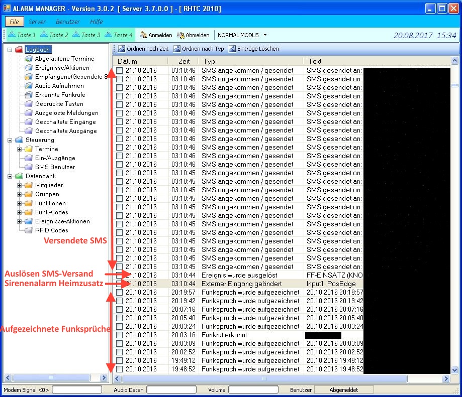

    Wie auf dem Foto des I/O Moduls zu erkennen ist wird zur Verarbeitung der eingehenden Daten das Modul Crumb168 von CHIP45.de ( http://www.chip45.com/products/crumb...ega168_usb.php ) benutzt (eine ältere Version). Es sendet die eingehenden Funksprüche und das Sirenensignal vom Ölmann Heimzusatz (DB15) weiter an den PC (Mini USB) der diese aufzeichnet und bei Alarmmeldung vom Heimzusatz ein SMS an die ganze Mannschaft schickt. Zusätzlich kann von bestimmten Personen ein SMS an die Box gesendet werden, das dann abhängig vom Personenkreis den Text der empfangenen SMS an die betroffenen Personen weiter leitet. Z.B. Der Kommandant sendet folgendes SMS an die Box ">ffast Heute abend um 20:00 Uhr Treffen in der Halle" dann wird der Gruppe "ffast" ein SMS mit dem Text "Heute abend um 20:00 Uhr Treffen in der Halle" gesandt.

    Das Programm Alarm Manager (siehe Foto) läuft auf einem Rechner mit Windows XP. Hier würde mich interessieren ob es eine neuere Version dieser Software gibt, um auf eine neuere Windows Version umzusteigen.

    Gibt es auch in der Software keine Hinweise? Dort gibt es einen Menüpunkt "Hilfe". Gibt es da kein Impressum oder Hinweis auf einen möglichen Support durch Person/Firma XY?
