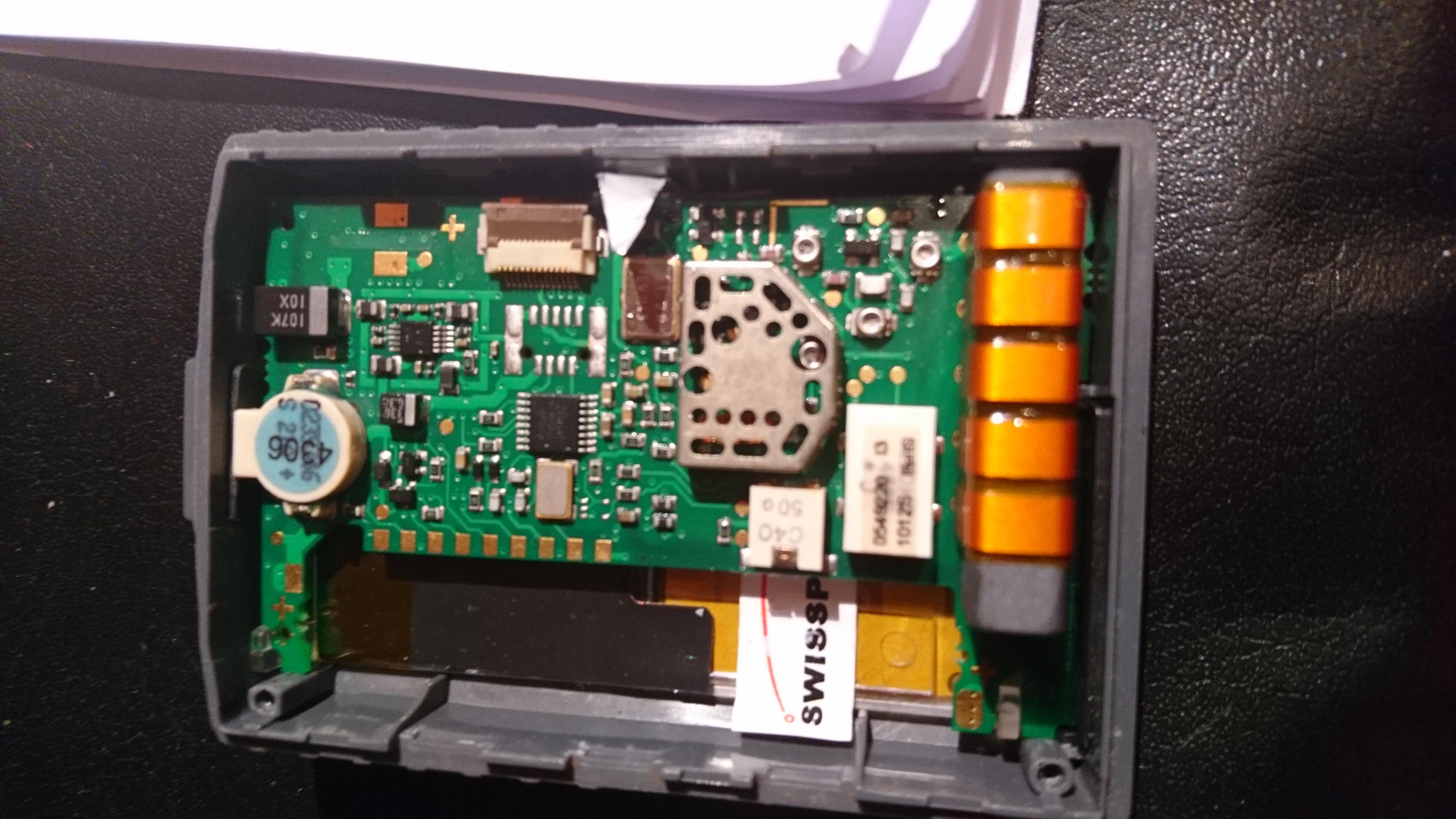

    anbei ein Bild der Platine.
    Für mich sind keine Auffälligkeiten erkennbar.
    Nun werde ich ihn doch einsenden müssen; oder?

    30.01.2016
    15
    Was kommt beim Selbsttest?
    Evtl. PLL/VCO Fehler.
    Dies hatte ich schon desöfteren.
    Gruß Frank
    05.06.2005
    25
    Bei dem Melder ist alles wie immer; nur er zeigt das Feldstärkesymbol.
    Keine Auffälligkeiten beim Selbsttest.

    30.01.2016
    15
    Dann muss der HF Teil neu abgeglichen werden.
    Evtl. ist auch ein Trimmer in dem Bereich defekt.
    Gruß Frank
