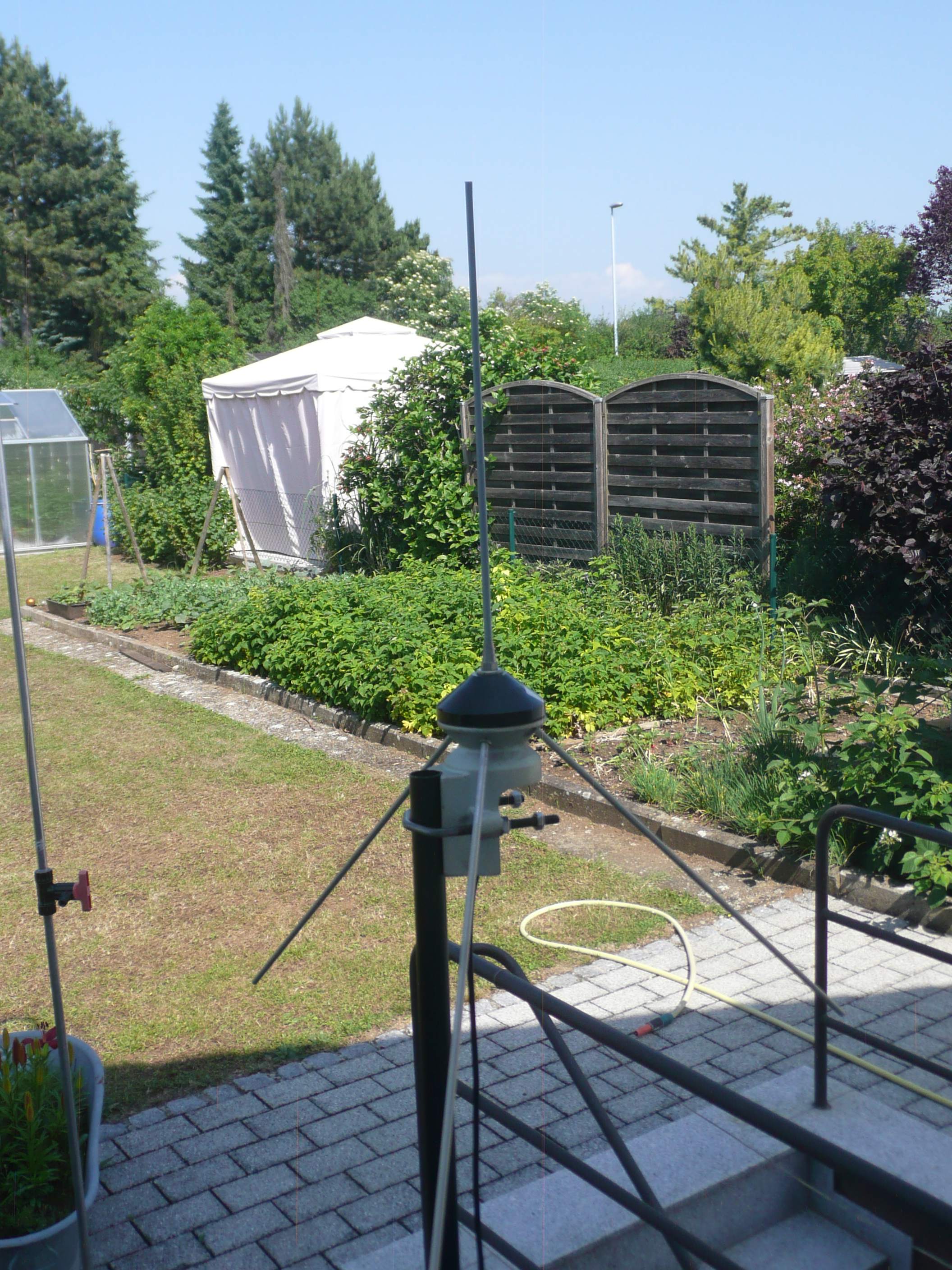

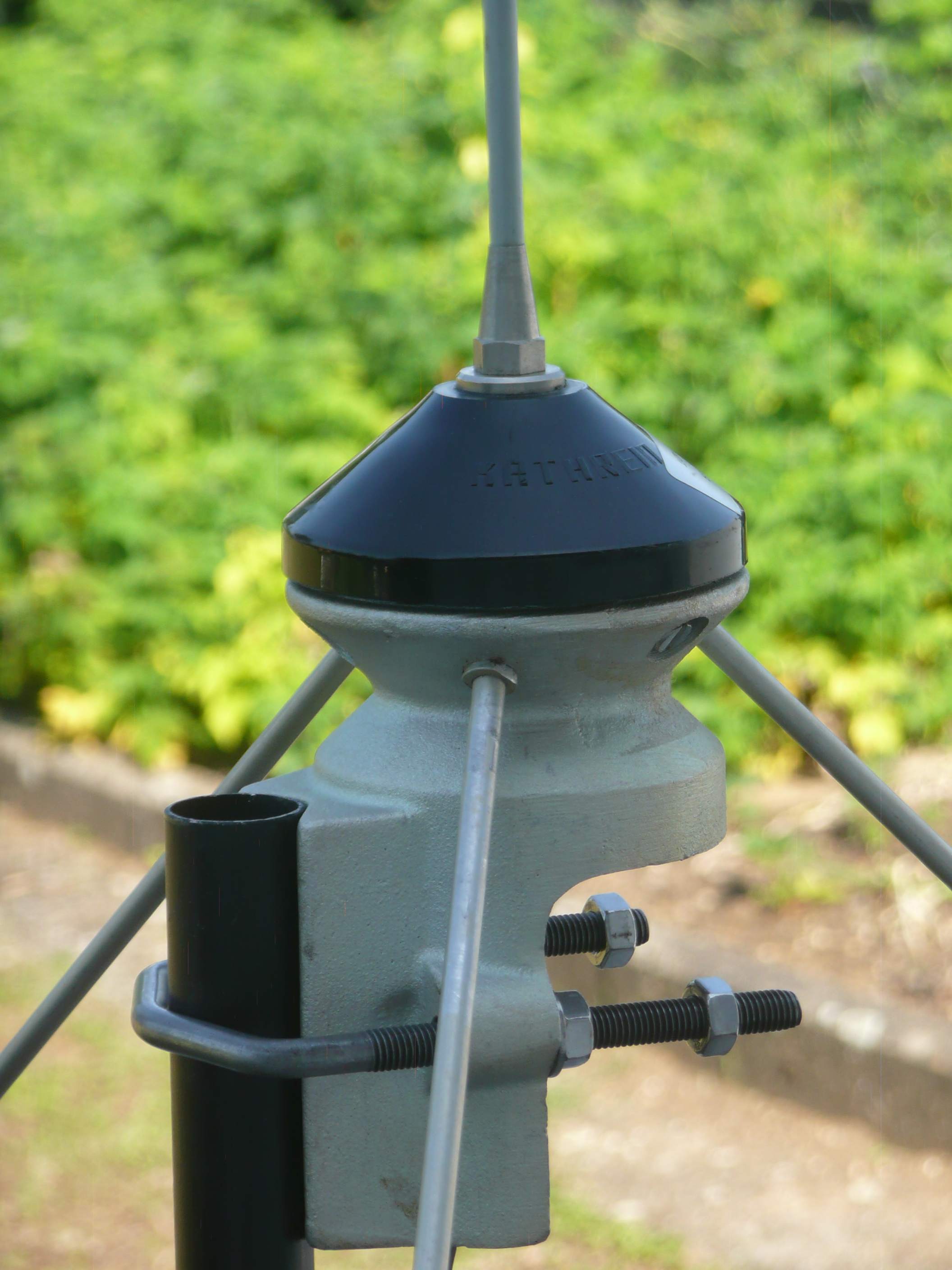

    ich habe heute mal das VSWR der Antenne bei verschiedenen Frequenzen gemessen: das Optimum liegt bei ca.152MHz mit VSWR 1,2.
    Offensichtlich hat der Vorbesitzer den Strahler und die Radials bereits gekürzt, was man an den Schnittstellen erkennen kann.
    Anbei noch zwei Fotos der Antenne:
    73 und schönen Feiertag
    Rolf
    Ohja, am Bild sieht man direkt das es keine Breitbandantenne ist. Ist tatsächlich eine zum kürzen.
    Was mir jedoch noch aufgefallen ist:
    Im ersten bild sieht man knapp nen Meter links neben der Antenne soein senkrechtes Rohr mit Hahn. Gartendusche oder Bewässerungsanlage oder sowas.
    Aufgrund dieses Rohres so dicht neben der Antenne würde ich die VSWR-Messungen etwas anzweifeln.
    Solche Antennen mögen keine parallel zum Strahler führenden Leiter im näheren Umkreis.
