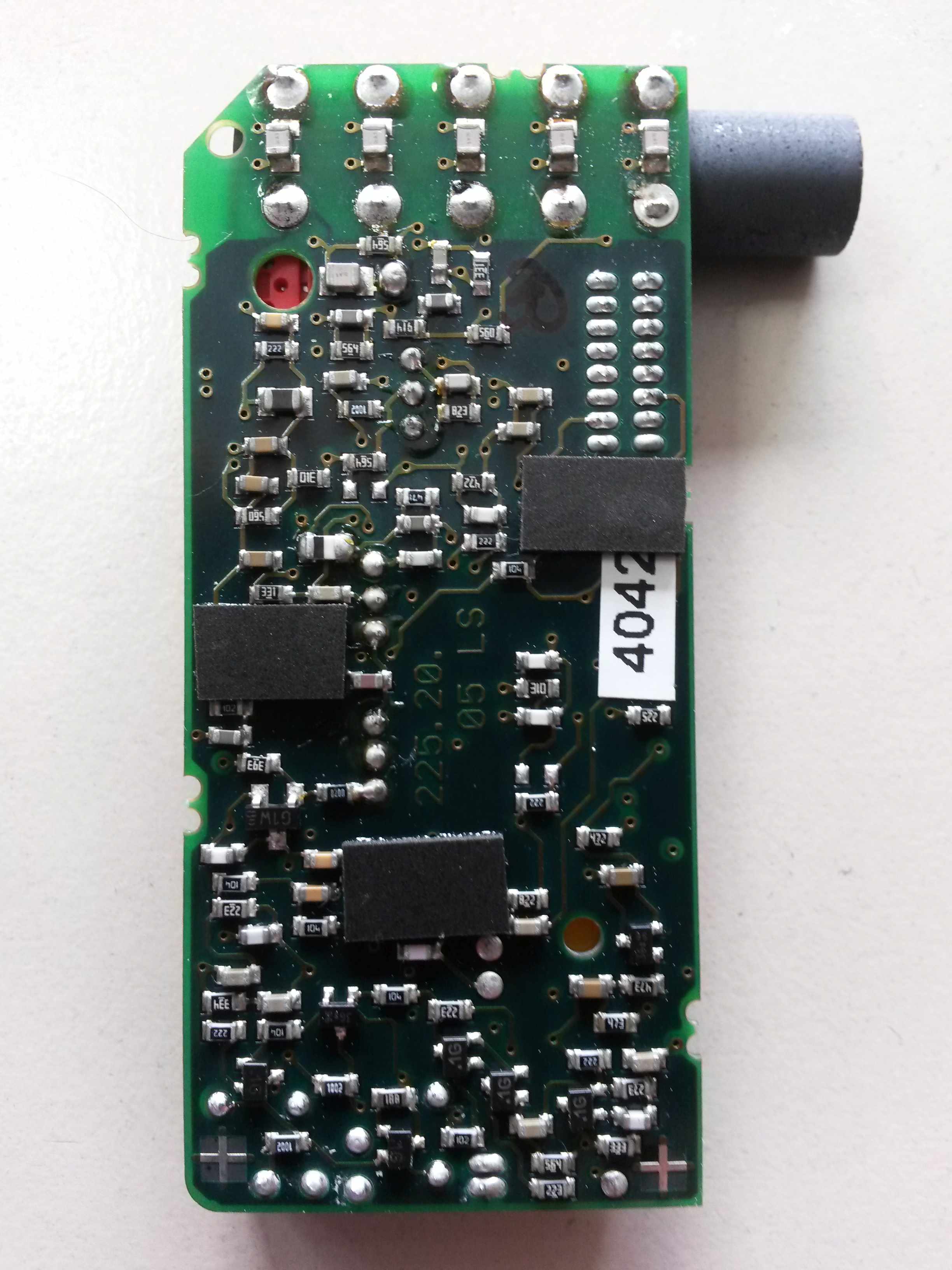

    Version 225.20.05
    mir sind ein paar „Skyfire“ – Leiterplatten zugeflogen, allerdings ist mir diese Version unbekannt.
    Das Layout der Empfängerschaltung ist mit der Versionsnummer 225.20.05 versehen.
    Vermute das es eine 2m Version ist, wobei die eingebauten Quarze 4m Typen sind.
    Eh etwas merkwürdig da ein 65,705 MHz Quarz verbaut war.
    Kann jemand mir näheres über diese Version sagen?
    Ein 4m BOS Kanal kommt auf jeden Fall nicht raus, also entweder Ausland oder doch 2m.
    152,81 MHz wäre die 2m RX Frequenz, die klingt für DL plausibel.
    Die Frequenz ist zugeteilt für Industrie-, Nahverkehrs-, Elektrizitäts-, Gas-, Fernwärme- und Wasserversorgungs- und Abwasserentsorgungsunternehmen.

    Das stimmt soweit nicht, dein Skyfire wird im 4m OB empfangen, mit dem 65MHz Quarz sehr wahrscheinlich irgendwo in den oberen 500er Kanälen, schmeiß nochmal 21,xx MHz ZF drauf, dann kommst du da hin.
    09.05.2013
    1.026
    Ich bin von der üblichen ZF von 21.4 ausgegangen. Dann kommt 87.105 MHz raus und das ist kein BOS Kanal.
    17.06.2006
    565
    die ZF ist mit 21,4 MHZ filtert. Somit ergibt sich wirklich keine BOS-Frequenz.
    Auf die Bequarzung würde ich mich nicht verlassen. Wer weiß wer da rumexperimentiert hat.
    Interessant wäre die überhaupt zu wissen was das für eine Platine ist.
    Laut meinen Infos sollte 225.02.XX die 4m und 225.10.XX die 2m Version sein.
    Nur was ist die 225.20.XX ??
    Der ganze Platinenaufbau ist anders.

    Vielen Dank Frank.
    Langsam kommen wir der Sache etwas näher.
    Hatte letztes Jahr einen Skyfire auf dem Tisch mit selbigen Platinenversion der im 4 Meter-Band problemlos funktionierte.
    Der Abgleich ist sogar angenehmer als die „Standartversion“
    Die Bilder sind von diesem.
