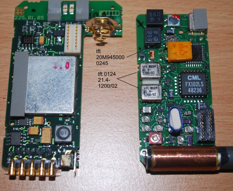

    die Platine war glücklicher Weise wirklich nur zusammengesteckt.
    Ich habe sie jetzt mal zerlegt und ein Bild davon gemacht.
    Scheinbar gibt es eine analoge 2m-Band-Version (Skyfire II) und eine digitale 2m-Band-Version (Firestorm II).
    Wie sieht der Quarz bei Motorola aus?
    Ist es einer von den silbernen kästen oder der große orange Kasten?
    Eigentlich kenne ich es, dass die Frequenz immer auf dem Quarz drauf steht, nur hier kann ich mit den Bezeichnungen nichts anfangen.
Hits:	850
Größe:	158,3 KB
    Geändert von DoH86 (29.07.2012 um 13:04 Uhr)
    26.08.2007
    184
    Der Quarz ist das Bauteil auf der linken Platine in der unteren Hälfte mit der blauen Gummimanschette.

    Okay danke, aber du meinst die rechte Platine oder?
    Auf dem Quarz steht nun folgendes:
    65.7250
    OE48-160
    08Q T04
    Steht 65.7250 hier für die Frequenz? Und wenn ja, welches Band ist es jetzt?
    Google hat zu der Frequenz nichts her gegen und es stimmt ja dann auch nicht mit der Frequenz auf dem Gehäuse (152,850 MHz) überein.
    Jetzt bin ich noch verwirrter. :-(
    21.12.2002
    3.135
    Das paßt schon.
    Quarzfrequenz x 2 + ZF ergibt genau die 152,85 MHz, die auf dem Typenschild stehen.
