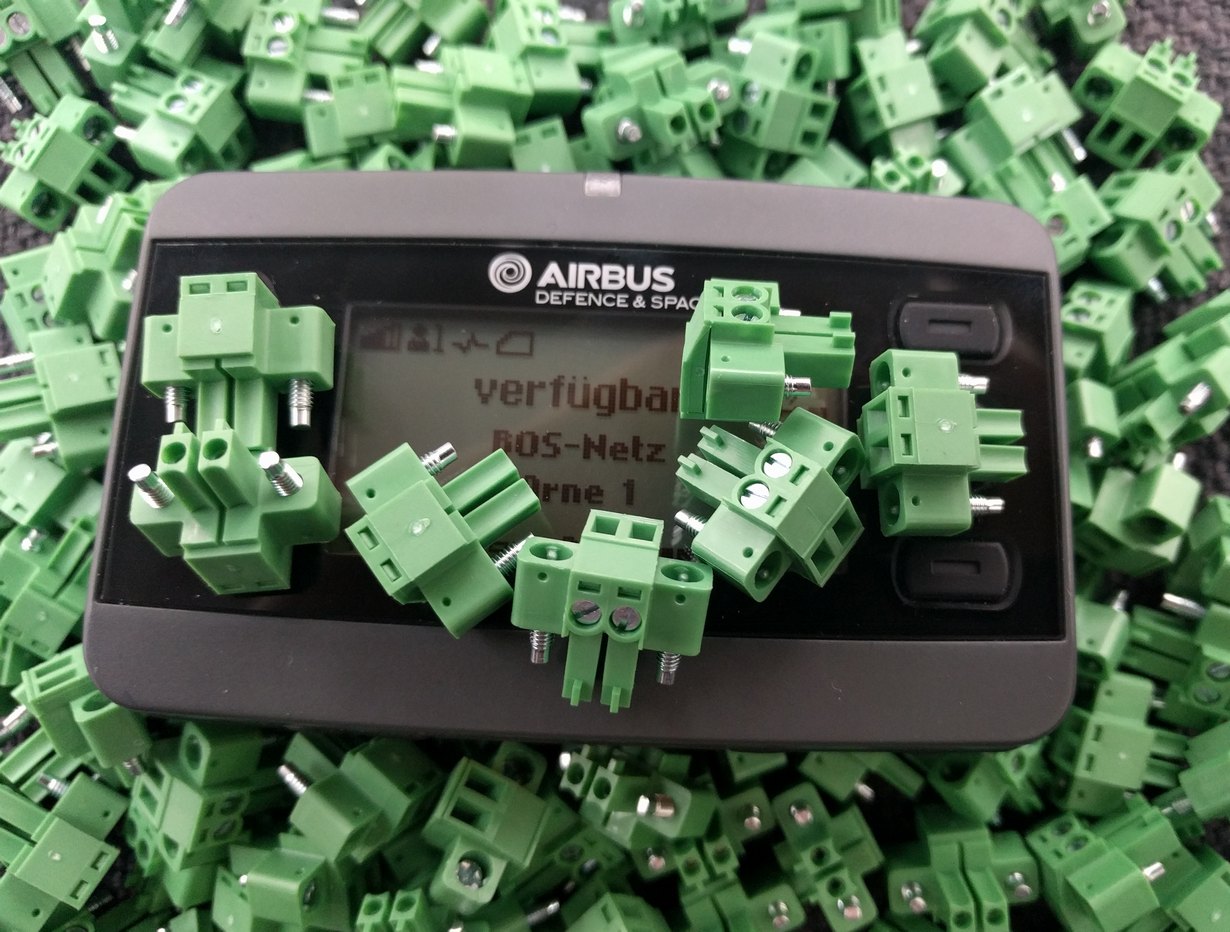

    Falls jemand für seinen P8GR einen Stecker für den Relais-Anschluss benötigt:
    Ich hätte welche kostenlos abzugeben.
    Einfach bei mir auf der Rettmobil 2017 (10.5.-12.5.) in Halle M, Stand 820 vorbeikommen.
