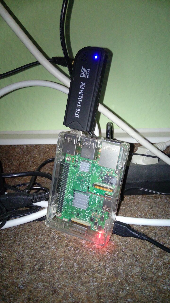

    Als Alternative kannst du dir ja mal Radio-Operator anschauen, das kann glaube ich auch FMS/POCSAG/ZVEI.
    Habe das aber noch nicht weiter ausprobiert. Von den Screenshots her scheint das aber ganz vernünftig zu sein.
    Im Bezug auf Soundkarten kannst du dir mal rtl_fm anschauen bzw. die passenden DVB-T Sticks dazu.
    Ist echt eine Günstige und vor allem zuverlässige Variante.
    Ich nutze das hier in Verbindung mit nem Raspi schon an 2 Standorten zur POCSAG Auswertung.
    Da kann man auch ohne weitere Probleme 4 Frequenzen parallel verarbeiten.

    Aktuell läuft der Monitord bei mir zu Test- und Entwicklungszwecken auf einem Raspberry pi 3 mit Raspbian jessie und 2 USB Soundkarten behringer U-CONTROL UCA222
    sehr zuverlässig.
    Das mit dem DVB-T+DBA+FM Stick und RTL_fm werde ich dem nächst Wochen auch mal testen da ich so ein Stick schon habe.
