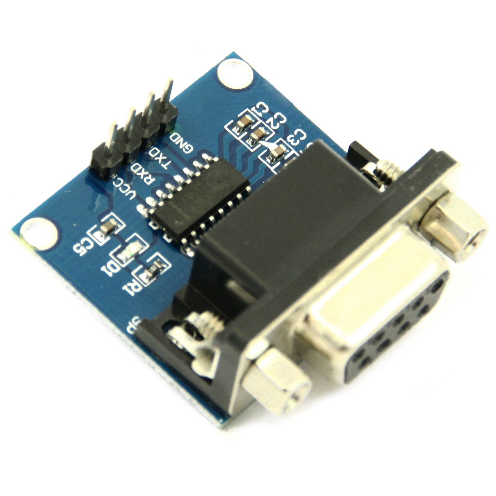

    Ich krame den alten Beitrag mal wieder hoch.
    Kann man aus den Quattro-Ladegeräten die Versorgungsspannung für den Max3232 Baustein direkt abgreifen?
    Vielleicht aus dem Relaisausgang (ggf. über Dauerbeschaltung) oder sonst wo aus der Ladeplatine?
    Die Spannung müsste lt. Datenblatt 3,3V / 5V betragen.
    Ich will vermeiden die Versorgungsspannung über ein USB Kabel herzustellen.
    Das Ladegerät soll nur noch für Programmierzwecke genutzt werden. Die Ladefunktion wäre dann nicht mehr unbedingt erforderlich.
    Wäre folgender Pegelwandler geeignet?
    MAX3232 Serieller Port Modul RS232 auf TTL mit LED-Transceiver
    Technische Daten:
    Chip: MAX3232
    Versorgungsspannung: 3,3V / 5V
    Ausführung mit RS232 Stecker männlich
    Muss hier ggf. für die Quattro i-Melderreihe oder die neuen Boss- Melder noch ein zusätzlicher Widerstand verbaut werden? (Bilder anbei)
    Gruß + Dank
