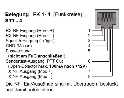

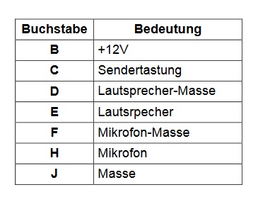

    wir möchten unser 4m Funkgerät (Fug 8b1) mit der MajorBOS 2b2 bedienen. Dazu müssen wir das Funkgerät über den Nato-Anschluss mit der MajorBOS verbinden.
    Aus dem Internet habe ich die Belegungen für den Nato-Anschluss und der MajorBOS. (Im Anhang)
    Leider komme ich nicht weiter, wie ich das ganze jetzt miteinander verbinden kann.
    Über Hilfe eurerseits würde ich mich freuen.

    So mal auf die Schnelle:
    1 => E
    2 => D
    4 => J
    6 => C
    7 => H
    8 = >F

    Also wir haben ein Kabel selbst gebastelt und an die Nato-Dose gelötet nach der Anleitung.
    Nun zum Problem. Der Empfang funktioniert super. Nur beim Senden empfängt die Gegenstelle nur einen haufen Müll (nichts verständliches). Muss eventuell noch etwas an der Programmierung der MajorBOS 2b2 geändert werden?
    04.06.2003
    514
    Ja,
    der Sendepegel passt nicht. Der Major gibt ca. 500 mV aus (für den Anschluß hinten am FuG) deine Natobuchse erwartet aber nur 4 mV.
    Spannungsteiler bzw. Serienwiderstand rein und gut ists.
    M.

    Na am Natostecker ist H und F das Mikrofon.
    Damit du da jetzt den Major anschließen kannst, dann musst du den Pegel reduzieren.
    https://de.wikipedia.org/wiki/Spannungsteiler
    Bei dem Bild: Wo U steht kommt der Major dran, bei U2 dann an H und F vom Natostecker.
    R1 = 10k und R2 = 180 Ohm
    Beispielsweise, wobei die Werte gut passen sollten...
