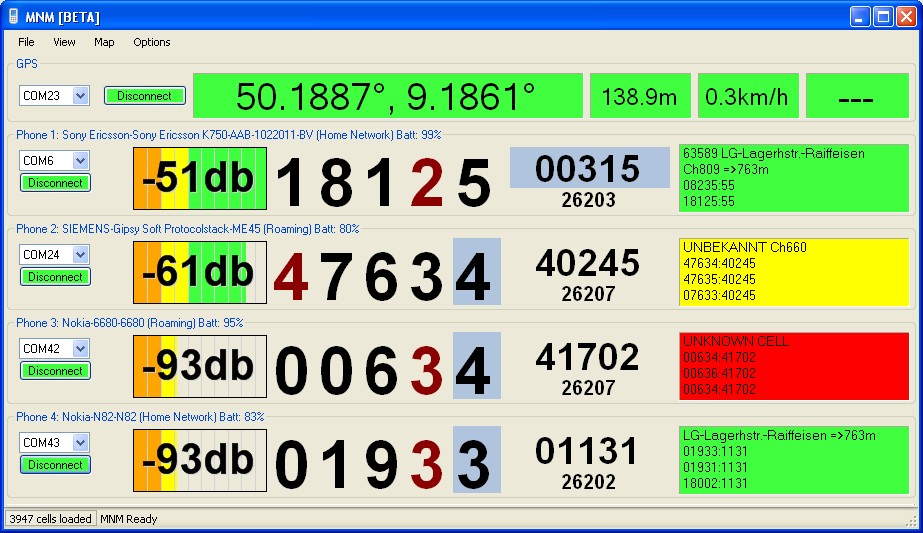

    Zitat Zitat von evos Beitrag anzeigen
    Mit Sepura funktioniert es garnicht?also ich sehe nur in der Übersicht bei Info welche celle aktuell da ist...
    Die komplette Liste der Nachbarzellen wie in dem Screenshot oben geht nur mit Motorola.

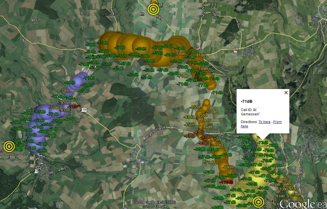

    Aber wenn Du heute die 2.3.1 runtergeladen hast und mit STRG+M das Logging eingeschaltet hast, und GPS Empfang da ist, dann sollte er Dir die Meßwerte der aktiven Zelle ins Logfile schreiben.
    Bei Sepura kriegst Du zwar die Signalstärke und Frequenz der Nachbarzellen raus, aber leider nicht die Cell ID. Deshalb habe ich das bisher nicht eingebaut.
