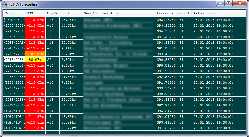

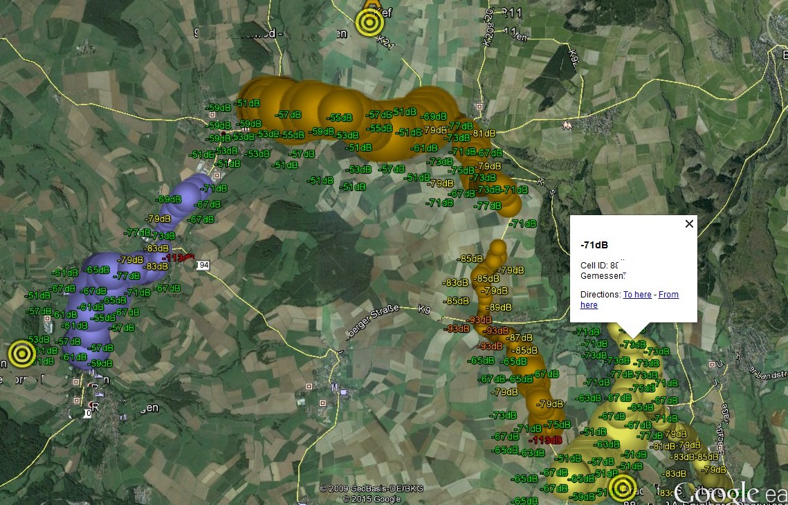

    Oder (**Hinweis in eigener Sache**), TETRAcontrol kann das natürlich auch.
    Logging der Feldstärke in CSV Datei und dann z.B. Darstellung in Google Earth. Beispielbild anbei.
    Mit Motorola Geräten kannst Du auch gleich die Nachbarzellen abfragen und loggen.
    Ist allerdings nicht kostenlos.

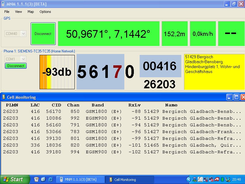

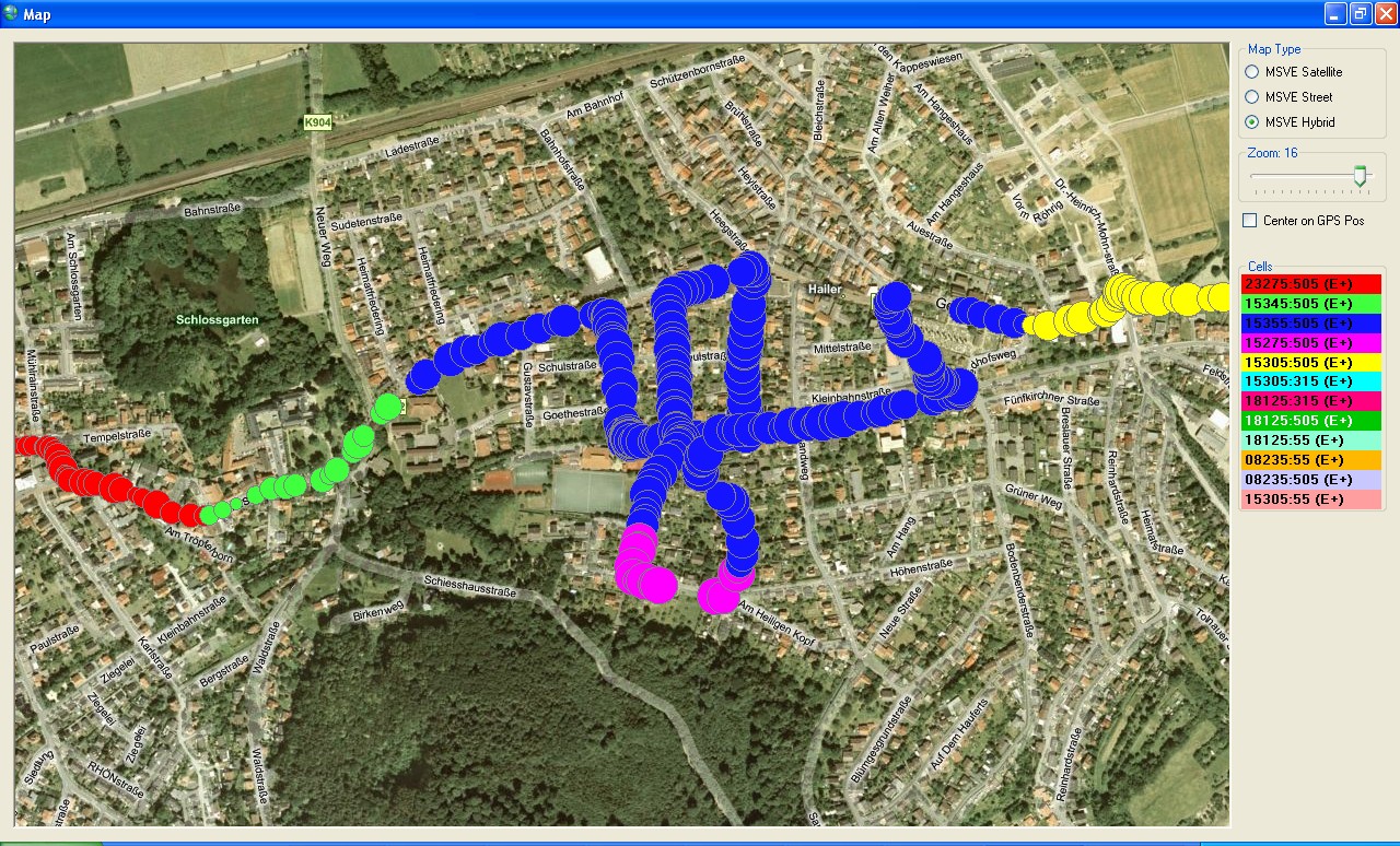

    Eine Alternative hätte ich vielleicht auch noch: Vor vielen Jahren habe ich mal eine Software zur Mobilfunk Sendersuche entwickelt, mit der man die Empfangsstärke und die Cell ID von mehreren Telefonen loggen kann und auf einer Karte darstellen kann. Ich hatte das mal für Motorola Geräte angepasst (das Prinzip GSM und TETRA ist ja nahezu identisch). Ich hänge mal an ein paar Screenshots von der Mobilfunk Version an. Wenn Du etwas experimentierfreudig ist bist und keinen Support benötigst, kann ich diese Version eventuell kostenlos zur Verfügung stellen. Bei Interesse bitte mal eine Mail schreiben.

    28.11.2002
    1.295
    Am besten funktioniert das mit Motorola Geräten. Dort solltest Du im Menü 'Fenster' die Option 'Funkzellen anzeigen' haben.
    Voraussetzung ist ein Motorola Funkgerät und die PRO Lizenz (bzw die Option 'Mon' die in der PRO enthalten ist).
    Wenn dieses Fenster aktiv ist, werden alle RSSIs, auch die der Nachbarzellen in eine Logdatei im Unterverzeichnis 'Logs' geschrieben.
    (Namen und Entfernung werden nur angezeigt, wenn Du die Standorte in einer CLF Datei hinterlegt hast)
    Mir ist gerade aufgefallen, dass ich den Schalter für das 'normale' RSSI Logging vor einiger Zeit mal rausgenommen hatte. Seit heute steht Version 2.3.1 online, mit der das wieder funktioniert.
    Einschalten mit STRG+M
    Wichtig: Die RSSI wird nur gelogged, wenn auch GPS Empfang vorhanden ist.
    Ausserdem ist es sinnvoll, die GPS Einstellungen im FuG auf 'hohe Genauigkeit' zu stellen, weil sonst teilweise die Position nicht häufig genug aktualisiert wird.
