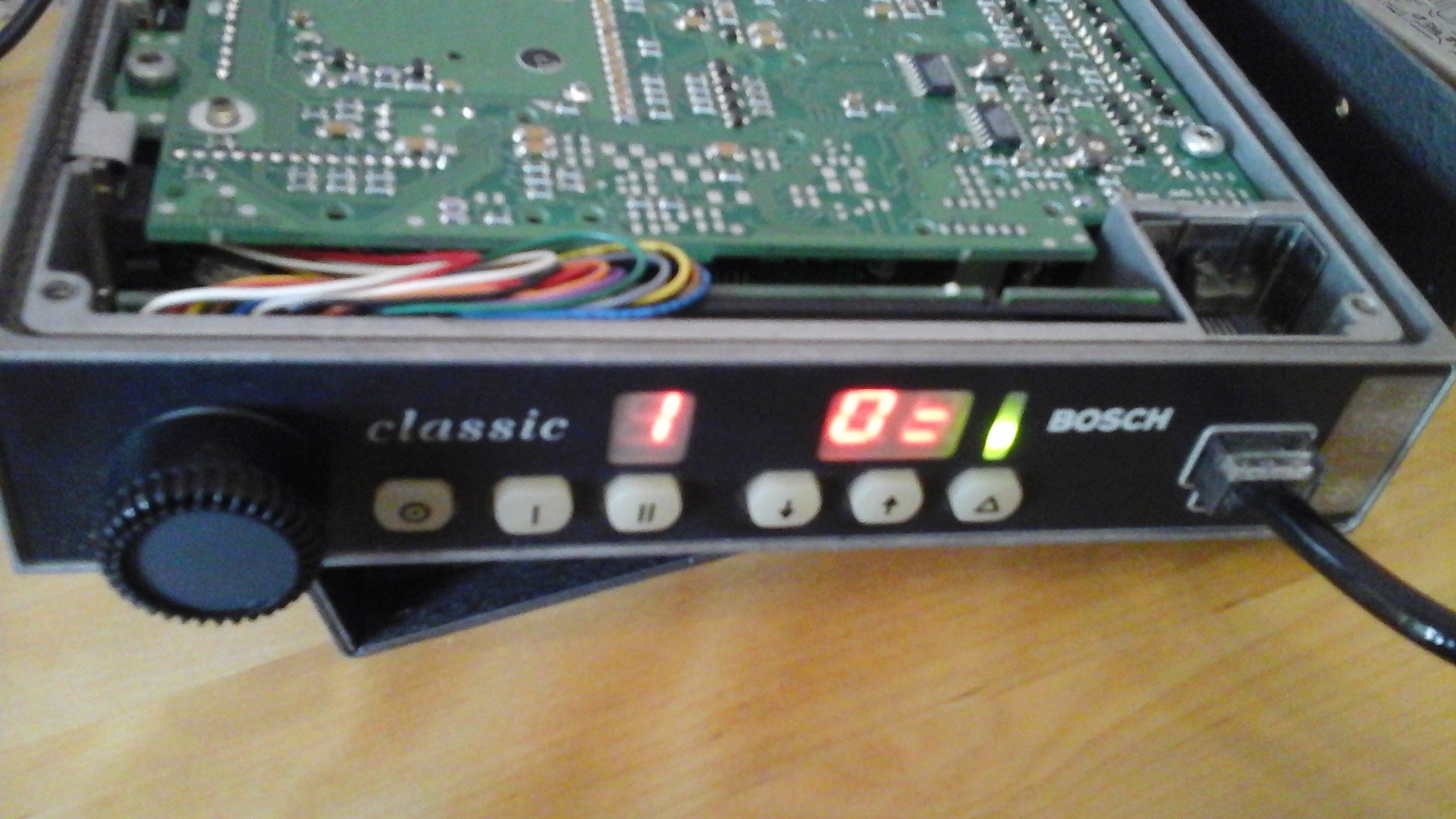

    Hallo Leute,
    kennt jemand das KF168 siehe bild mit 2 getrennten Displays?
    Würde das Gerät gerne für die JF mit BOS 2m Kanälen programmieren.
    Kann mir hier einer einen Tipp geben?
    Ich komme einfach beim programmieren nur bis P1 mit der Auswahl 0,1 oder 2. 1 Soll angeblich 2m sein. Leider komm ich dann nicht weiter bezüglich Kanalraster und Frequenzen.
    Hat hier vielleicht noch jemand eine Anleitung und oder kann mir paar Tipps geben?

    Zitat Zitat von The-Dog Beitrag anzeigen
    Hallo Leute,
    Das ist eine normale KF168, sondern die Sonderausführung KF168 Classic.
    Um diese direkt über die Frontseite zu programmieren sind schlicht die Display-Stellen zu wenig.
    Leider weis ich auch nicht ob die TGA vielleicht einen HA8 oder ein HBT62 erkennt, mag sein das die TDA nämlich auch eine spezielle Version ist oder eben eine spezielle Firmware aufweist.
    Soeine Classic hatte ich bisher noch nicht hier, kann aber durchaus sein das die nur via Bussi brauchbar programmierbar ist.
    Da war aber mal was...moment...
    Ahja, schau mal hier:
    http://www.nobikom.de/wbb2/thread.php?threadid=10398
    Habe ich selber aber nie gemacht, mangels einer KF-classic.
    Mit der einen Anleitung komm ich nicht weiter da wie Jürgen bereits geschrieben die Anzeige nicht ausreicht.
    Auf einer Amateurfunkseite war ich bereits. Dein Link funktioniert leider nur wenn man sich Anmeldet. Musste leider feststellen das Amateurfunker erst mal alles in Frage stellen.
    vielleicht hat ja noch jemand ein Tipp sonst fliegt es in die Tone.
    Na, eine KF168, ob nun Classic oder normal, würde ich nie einfach in die Tonne werfen.
    Der Link nach http://www.nobikom.de/wbb2/thread.php?threadid=10398 hilft dir nicht?
    Da hat jemand die LED-Platine ausgebaut und entdeckt das dort doch das originale LED-Display drauf sitzt.
    Die von der Frontplatte verdeckten Stellen waren zudem totgelegt - nach dem schließen einiger Lötbrücken konnte der OP die KF168 Classic genau so programmieren wie eine normale KF168.
    @ Jürgen : kennst du dich zufällig auch mit Plettac MT209e aus?
    Geht so, kommt auf die Frage an.
    Kann man so ein KF168 eigentlich je nach Programmierung im 2m, 4m oder 70cm Bereich betreiben oder ist das vom Auslieferzustand abhängig?
    Mitnichten, wo denkst du hin?
    Das was du programmierst ist die TGA, die obere Platine die neben dem ganzen Tonruf auch den zentralen Prozessor nebst Firmware enthält.
    Die untere Platine hingegen ist das eigentliche Funkgerät mit HF- und NF-Teil.
    Das Band (4m/2m/70cm) kann man in der TGA zwar umschalten, aber funktionieren wird es erst wenn du die TGA dann auf ein zum programmierten band passenden Mainboard steckst.
    Beispielsweise eine KF88 für 4m oder eine KF458 für 70cm.
