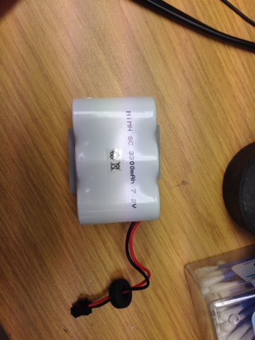

    Der Akku von meinem Kathrein MSK115 Sat-Messgerät ist mittlerweile hinüber. Es handelt sich um einen 6-zelligen NiMh-Akku mit 3300mAh Kapazität. Ein Akkupack der gleichen Bauart und der gleichen Kapazität habe ich bis jetzt außer bei Katek für einen Preis bei dem einem die Tränen in die Augen steigen noch nicht gesehen.
    Ich bin nun am überlegen, ich ich ein Batterie-Pack mit 7.5V verwenden/bauen soll, da das Messgerät sowieso selten gebraucht wird.
    Was haltet ihr von der Idee?
    Welche Zellen würdet ihr alternativ für einen Eigenbau-Akku verwenden?
    Kennt jemand die verwendeten Stecker und weiß wie die heißen?

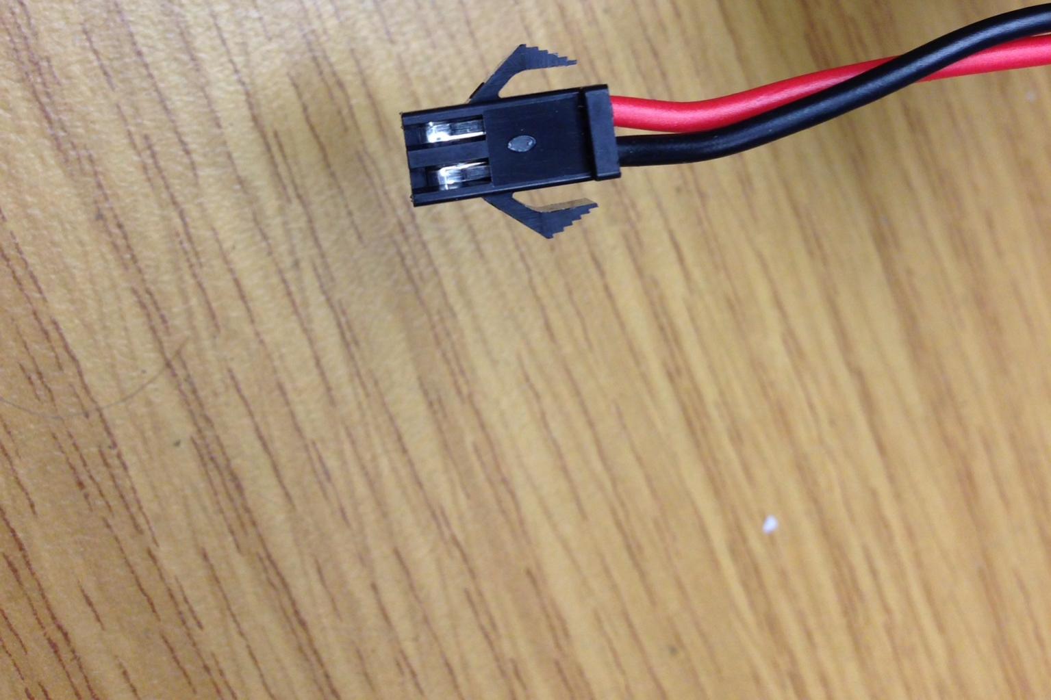

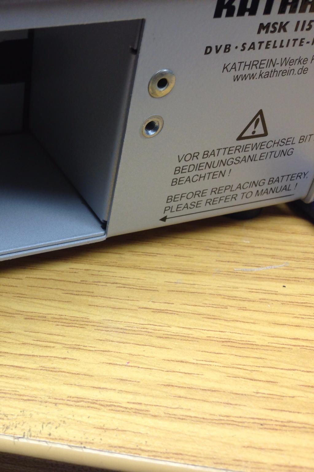

    Im Anhang Bilder vom Akku und den Steckern.

    Ähm, die Kabel sind doch lange genug, das du sie abschneiden und weiterverwenden kannst am Stecker :)
    Einfach hier: http://www.reichelt.de/Akkupacks-NiM...2&GROUPID=4224
    passendes Akkupack raussuchen und dranflanschen...
    Oder halt, wenn du es wirklich selten brauchst, hier:
    http://www.reichelt.de/Batteriehalte...2&GROUPID=1031
    einen 6er Batteriehalter raussuchen und entweder wirklich mit Batterien bestücken oder Eneloop-Akkus da rein stopfen.
    6 Zellen bei 3300mAh...das hört sich für D-Zellen ziemlich mikrig an, womit ich erst mal vorsichtig auf SubC tippe.
    Wären dann diese hier:
    http://shop.axcom-battery-technology.de/de/sub-c.html
    Da müsste man die Kataloge der üblichen Verdächtigen abgrasen.
    Sollte man nach langer Suche diesen Stecker finden, erfährt man das man dazu einen speziellen Crimpbackensatz mit kompatibler Crimpzange braucht.
    Also: Freuen das der Stecker noch intakt scheint und diesen möglichst dicht am alten Akku abschneiden oder gar ablöten.

    Eigentlich sollte auf dem 3. Bild die Steckverbindung nochmal geräteseitig zu sehen sein, aber die ging wohl, wie auch immer, beim Upload verloren.

    Es sind SubC-Zellen.
    Wenn der Originalakku preislich meine Schmerzgrenze deutlich überschreitet, würde ich den auch selber bauen.
    Das werde ich wohl auch tun.

    Die Frage nach dem Stecker war hauptsächlich um meine Neugierde zu befriedigen, die alten Stecker sind ja noch brauchbar.
