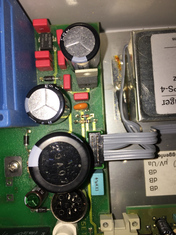

    Ich schätze, es handelt sich hierbei (siehe Foto) um den relevanten Bereich?!
    Ich kann das zweiadrige Kabel erkennen, welches über "Eck" geht. Außerdem sind wiederum einige Kabel des Steckers mit der Befestigungsschraube verbunden.
    Kannst du mir vielleicht anhand des Bildes erklären, was ich wo anschließen muss?

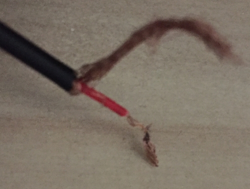

    Ich habe auch schon gedacht, dass es vielleicht am Kabel liegen könnte. Dieses ist Folgendes: 3,5mm-Klinke <- 1,5m -> Cinch. Für die ersten Tests habe ich einen Cinch-Stecker entfernt, den Mantel weggebogen (siehe zweites Bild).
    Danke vielmals!

    Ich mal dir sicherlich keine Striche in ein Foto...
    1. https://www.google.de/search?client=...I8qI8Qeb46LAAQ
    führt zu
    2. http://www.mibu.de/wrede/Signalanlagen/MPS4.pdf
    Und auf dem Bilder der 1. Seite kann man sogar auf dem PDF folgendes erkennen:
    Kleine metallene Kiste oben in der Mitte, unten 2 Anschlüsse und was steht da?
    Richtig, NF... Das soll vermutlich für Nieder-Frequenz stehen, was so viel wie Audio bedeutet.
    Und warum ich dir keine Striche in deine Bilder male?
    Na ganz einfach, wenn dir DIE Infos nicht reichen, dann wirt vermutlich folgendes passieren:
    Ich mal die Striche rein, du baust es direkt zusammen, es knallt, die Sicherung vom MPS4 hauts raus und dein PC/Laptop ist Schrott ^^
    Zitat Zitat von Dragonas Beitrag anzeigen
    Leider verstehe ich als Laie in dem Bereich nicht genau, wie ich die Kabel nun anschließen sollte / kann.
    Das merkt man. Ich frage mich gerade wie du überhaupt an den Schaltkontakten irgendein Stromkreis funktionsfähig verdraten willst.
    Denn dir scheint das Wort "Stromkreis" schon nichts zu sagen...zumindest nicht beim NF-Signal.
    Nein, nicht wirklich.
    Da geht zwar auch Ton her, aber da ist blöd was dran zu heften/löten/schrauben.
    Schaue oben mittig an der Unterkante des kleinen Blechkästchens.
    Dort der rechte Pin ist der NF-Ausgang des Empfängers.
    Du könntest also dieses Drähtchen dort ablöten und dein Klinkenkabel dort in das abgelötete Kabel einspeisen.
    Genau das meine ich mit Stromkreis.
    Du arbeitest mit elektrischen Signalen...nix Funk, nix Glasfaser.
    Und elektrische Signale brauchen ein Bezugspotential, damit der StromKREIS funktioniert.
    Das was du da wechgebogen hast ist kein unnötiger Firlefanz, sondern muss mit Masse des MPS verbunden werden.
    Das mag das Weisblechgehäuse des Empfängers sein, oder irgend was anderes was elektrisch mit der Bodenplatte verbunden ist.

    Ganz so ahnungs- und planlos, wie es herüberkam, bin ich dann doch nicht. Was mich lediglich verwirrte war, dass ich anderswo las, der Mantel würde nicht zwingend benötigt werden.
    Ich habe an insgesamt drei Stellen (NF-PIN des Flachbandsteckers, am dazugehörigen NF- Kabel der „Box“ und am 5-Pol-Prüfstecker) mein Glück versucht, was jedoch nie von Erfolg gekrönt war. Das kann schon ziemlich ratlos machen und verunsichern, weshalb ich so planlos nachfragte.
    Durch einen Zufall hat sich das Ganze nun aufgeklärt. Problematisch war doch tatsächlich nur die ausgegebene Lautstärke, welche ich zu vorsichtig eingestellt hatte. Mit ordentlich Pegel funktioniert nun alles, wie es soll.
    Ja, das ist aber ein Gerücht welches absolut falsch, aber ebenso wenig auszurotten ist.
    Man kennt es bei NF, das z.B. Hobbymusiker sich ihre Klinkenstecker selber löten und den Schirm einfach nur wechbiegen.
    Ebenso habe ich als Lehrling damals einen anderen Lehrling angeschissen, weil er trotz 3. Lehrjahr und schon etlichen Hausantennen- und Kabelfernsehantennen plötzlich meinte "och, wichtig iss doch nur der Innenleiter, der Mantel kann wechgeschnitten werden".
    Weist du, wenn selbst Leute die es eigentlich wissen müssten diesem Gerücht verfallen, mutiere ich gerne zum Rumpelstielzchen..:-)
