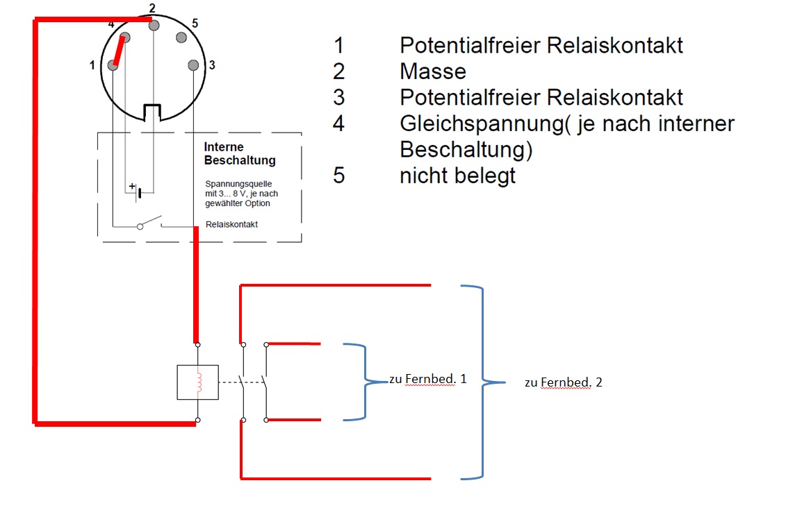

    15.04.2006
    793
    hier mal ein Bildchen... Hoffe ich hab auf die Schnelle alles richtig zusammen geklickt ;)
    Brauchst ein Relais mit 2 Schließern, welches dir den Alarmkontakt der Ladestation vervielfältigt.
    An die zwei Schließer des Relais kannst du dann je eine Fernbedienung anschließen.
Hits:	269
Größe:	100,8 KB

    Mit einem einfachen Relais ist das ansteuern von Funksteckdosen und einen Funkalarmgong nicht möglich.
    Versuch mal von Hand beide Fernbedienungen gleichzeitig zu drücken.
    Du wirst bemerken dass weder die Funksteckdosen noch der Alarmgong auslöst.
    Problem ist dass die beiden Handsender sich gegenseitig stören.
    Du müsstest deshalb eine Schaltung bauen die, die beiden Fernbedienungen zeitversetzt aktivieren.
