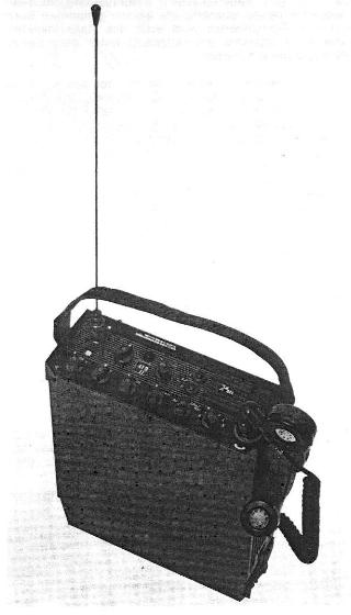

    wir haben nach langer Zeit ein altes Bosch FuG 8b-1 wieder gefunden. Wir wollen dieses mobil als Koffergerät für Großveranstaltungen betreiben. Um die Stromversorgung mach ich mir noch keinen Kopf. Gibt es Antennen die man direkt auf die Buchse schrauben kann also am besten ohne Magnetfuß oder Kabel. Ich meine so etwas bei einem FuB 7b schon mal gesehen zu haben. Im Anhang ist ein Bild vom besagten FuG 7b!
    Wisst ihr was das für eine Antenne ist, wie die heißt oder ob evtl. sogar ein Eigenbau möglich ist?

    Ja, gibt es! Ich habe hier ebenfalls ein Koffergerät, da steckt eine "Faltantenne" drauf, die aus mehreren Lagen Federstahl gefertigt ist, welche in Abständen zusammen genietet ist. Die Nieten sitzen in Langlöchern. Länge ca. 1m. Hersteller Kathrein.
    18.06.2006
    1.728
    Nachtrag: "Blattantenne" könnte das Ding heißen!

    Hier das versprochene Foto.
    Paul
    Hallo Klaus!
    Zitat Zitat von paffenholz Beitrag anzeigen
    nach meinem Kenntnisstand hat Kathrein die Fertigung der Blattantennen vor mehreren Jahren eingestellt.
    Ja, und nicht nur die Stahlbandantennen. Auch die guten alten Miniflex gibt es - wenn überhaupt noch, nur in den BOS-Versionen und kleinen Stückzahlen.
    Macht aber nichts, es gibt fast alles wenn man beim Universalanschluß FME guckt und sowas dann mit entsprechendem FME-Adapter anpasst an was auch immer, hier eben PL.
    http://procom.dk/products/176-sb-4-fme
    http://procom.dk/de/products/456-ga-4-fme
    Es gibt aber PL-Stecker mit DV-Öse (ca. 8,-- Euro das Stück), an die ich dann einen normalen Strahler (z.B. von einer KFZ-Antenne) anschrauben kann.
    Geht freilich auch.
