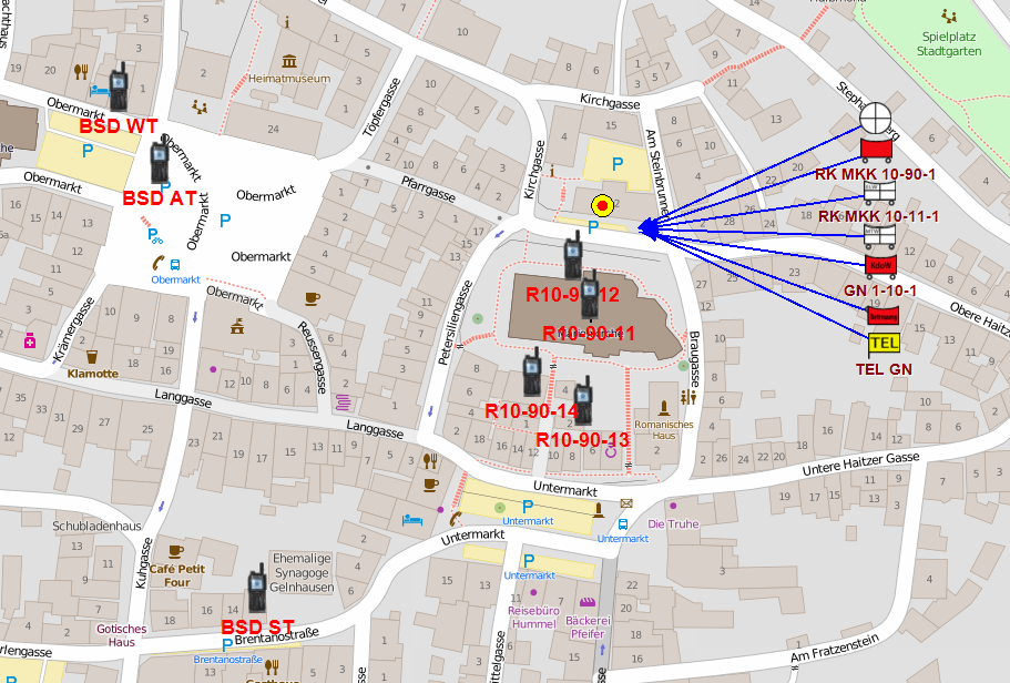

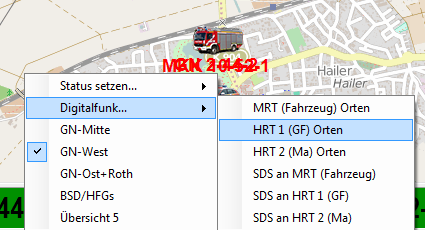

    anstatt die Datengruppe zu überwachen (was nicht überall möglich oder gewünscht ist) kann man auch die HRTs direkt abfragen (entweder die Geräte einzeln oder alle innerhalb einer Gruppe).
    Das muss aber in der Programmierung der HRTs (Codeplug) freigeschaltet sein.
    Wenn diese Voraussetzungen erfüllt sind, dann geht das z.B. mit TETRAcontrol in Verbindung mit e:LION.
    Das reine Anzeigen auf der Karte (entweder im Browser oder in Google Earth) geht auch mit TETRAcontrol allein, wie Raffa beschrieben hat.
    Arne
