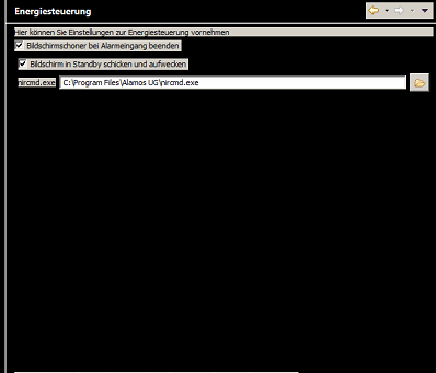

    Ich habe heute folgendes Problem wir haben Heute morgen einen Alarm rein bekommen und der bildschirmschoner hat sich nicht abgeschaltet.
    es ist so alles eingestellt das er das eigendlich machen soll
    habe den desktop erweitert könnte es vieleicht denn daran liegen ?

    11.09.2011
    273
    Enpacken, das Häkchen im AM setzen und den Dateipfad hinterlegen.

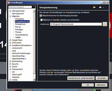

    26.04.2014
    61
    Guten Morgen...
    Haben heute Morgen wieder einen Alarm gehabt und der bildschirmschoner hat sich wieder nicht abgestellt habe alles so gemacht wie hier beschrieben worden ist woran kann es denn noch liegen das er den Bildschirmschoner bei einem alarmeingang nicht unterbrechen tut ?

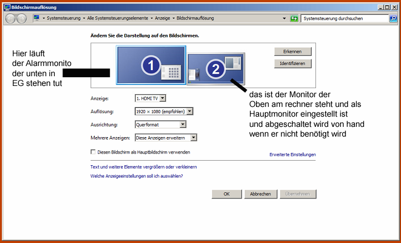

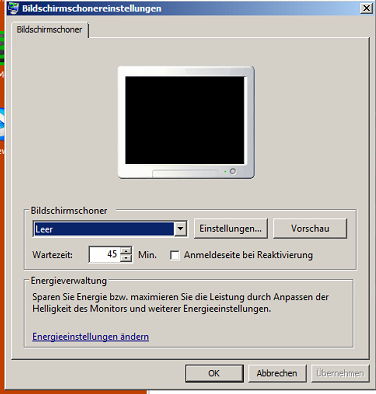

    61
    Hatt denn niemand eine Idee für mich woran es liegen kann das der Bildschirmschoner bei einem Alarm sich nicht abschaltet tut ?
    hier nochmal zum verständniss:
    also ich der Rechner steht im ersten OG worauf die programme laufen mit einem eigenem kleinen Monitor zum bearbeiten ist am VGA angeschlossen.
    Der TV ist an dem HDMI ausgang angeschlossen wird umgewandelt mit einem Extender auf Lan und geht runter in das Erdgeschoss ( Umkleide) dort wird das signal wieder von Lan auf HDMI umgewandelt und geht in den TV.
    nun meine frage woran kann es jetzt noch liegen das er den Bildschirmschoner bei einem alarmeingang nicht unterbrechen tut .
    ach so also betribsystem ist Win 7.
    Mfg Henry

    23.06.2012
    314
    Würde es denn funktionieren den Monitor in den Standby zu schicken und wieder zu wecken?
    Ansonsten probier mal die nircmd.exe direkt auf C:/ zu legen. Manchmal gibt es komisches Verhalten durch Leerzeichen im Dateinamen.

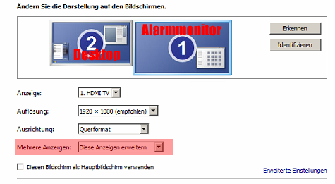

    Bitte um weitere hilfe...
    Habe diesbezüglich noch eine frage
    1.und zwar kann es daran liegen dass der Bildschirmschoner sich nicht abschalten tut bei einem Alarmeingang weill ich Team Viewer nutze um auch den rechner in der wache von zu hause aus bedienen zu können ?
    2. das ich an dem Rechner in der Wache eine Funkmaus dran habe die abgeschaltet wird wenn sie nicht benutz wird.
    3. das der Monitor der oben am Rechner stehen tut von hand ausgeschaltet ist wenn niemand im Büro ist ...
    Ansonsten könnte mir Bitte hier jemand noch schreiben woran es liegen kann...
    Wie schon beschrieben wird der Desktop erweitert Oben da wo der Rechner stehen tut im Büro ist ein kleiner Computermonitor angeschlossen und als Hauptmonitor eingestellt.
    und aus dem HDMI ausgang am Rechner geht es denn zu dem TV Fernseher in der Fahrzeughalle der Alarmmonitor läuft also auf den Erweiterten Bildschirm habe dort den Alarmonitor rüber gezogen ...
    Über ewentuelle Antworten oder vorschläge währe ich euch hier sehr verbunden ... denn
    ich mus leider immer so lange warten um es Testen zu können ob er sich abschalten tut oder nicht wenn ein echter alarm rein kommt ...
    Mfg Henry.

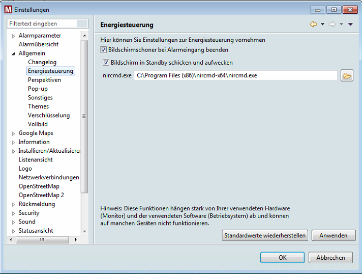

    So, nun Back-to-Topic:
    Also der AM3 "simuliert" Mausbewegungen wenn er versucht den Bildschirmschoner auszuschalten.
    Geht denn nircmd? Also lässt sich der Bildschirm komplett ein und ausschalten?
    Wenn ja, kann nicht das anstatt des Bildschirmschoners verwendet werden. Oder ist ein Bildschirmschoner zwingende Voraussetzung (warum auch immer).
    Funktioniert das Abschalten es Bildschirmschoners wenn nur ein Monitor am PC hängt und der AM3 nur auf dem ersten Bildschirm angezeigt wird?
    26.04.2014
    61
    Hallo ja also soweit konnte ich es testen das der Monitor auch abgeschaltet wird wenn der Alarm beendet wird leider konnte ich noch nicht testen ob er bei Einen Alarmeingang wieder aus dem Ruhezustand geholt wird. Unten an dem TV wird dann angezeigt kein Signal. Und wenn ich eben die Maus bewege reaktiviert sich der Monitor ...
    Ich muss dazu schreiben das ich nochmal an den Einstellungen geschraubt habe und muß ja leider jetzt nun warten bis wir einen Alarm herein bekommen um zu sagen ob es nun durch die Änderungen der Einstellungen hin haut.
