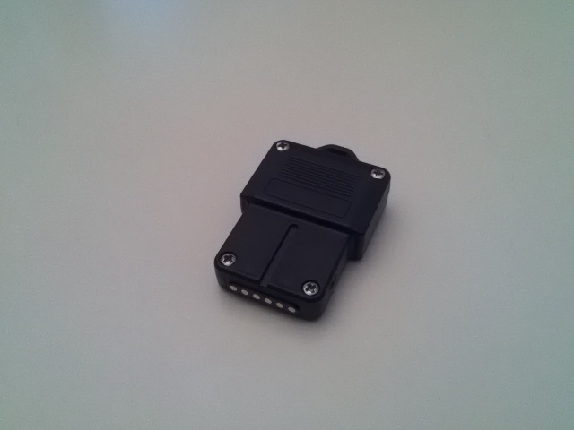

    Ext. Sicherheitskartenleser
    Zur Aufklärung in der Sache:
    1. Externer BSI-Sicherheitskartenleser bedeutet, dass die BSI-Karte in ein Steckergehäuse eingebaut wird und dieser Stecker dann in ein Lesegerät eingesteckt wird. Die Größe des BSI-Kartensteckers ist dit dem einige Beiträge vorher zitierten Sika-Plug zu vergleichen.
    2. Dieser Stecker und sein Lesegerät haben mehrere Tausende Steckzyklen, die Frage hatte ich heute dienstlich zufällig ebenfalls und von Motorola beantwortet bekommen.
    Ergebnis: Es ist daher unproblematisch, einen externen BSI-Kartenleser zu verbauen und den Stecker mehrmals täglich zu wechseln. Dies bestätigen auch die praktischen Erfahrungen der Polizei sowie einiger npol. BOS in BB.
    Foto BSI-SiKa-Stecker im Anhang

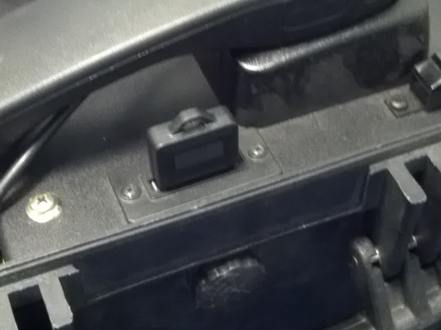

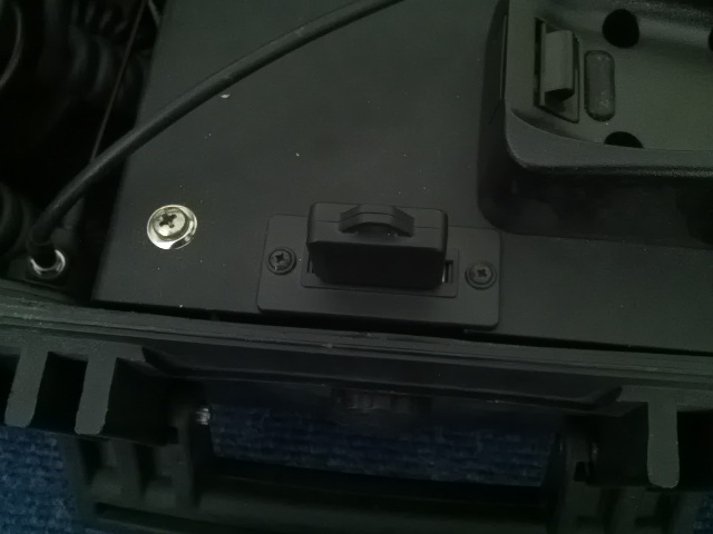

    Bild BSI-Stecker im Ext. Leser
    Hallo, hier mal ein Bild des gesteckten BSI-SiKa-Steckers im externen Kartenleser (Ausbildungskoffer).
