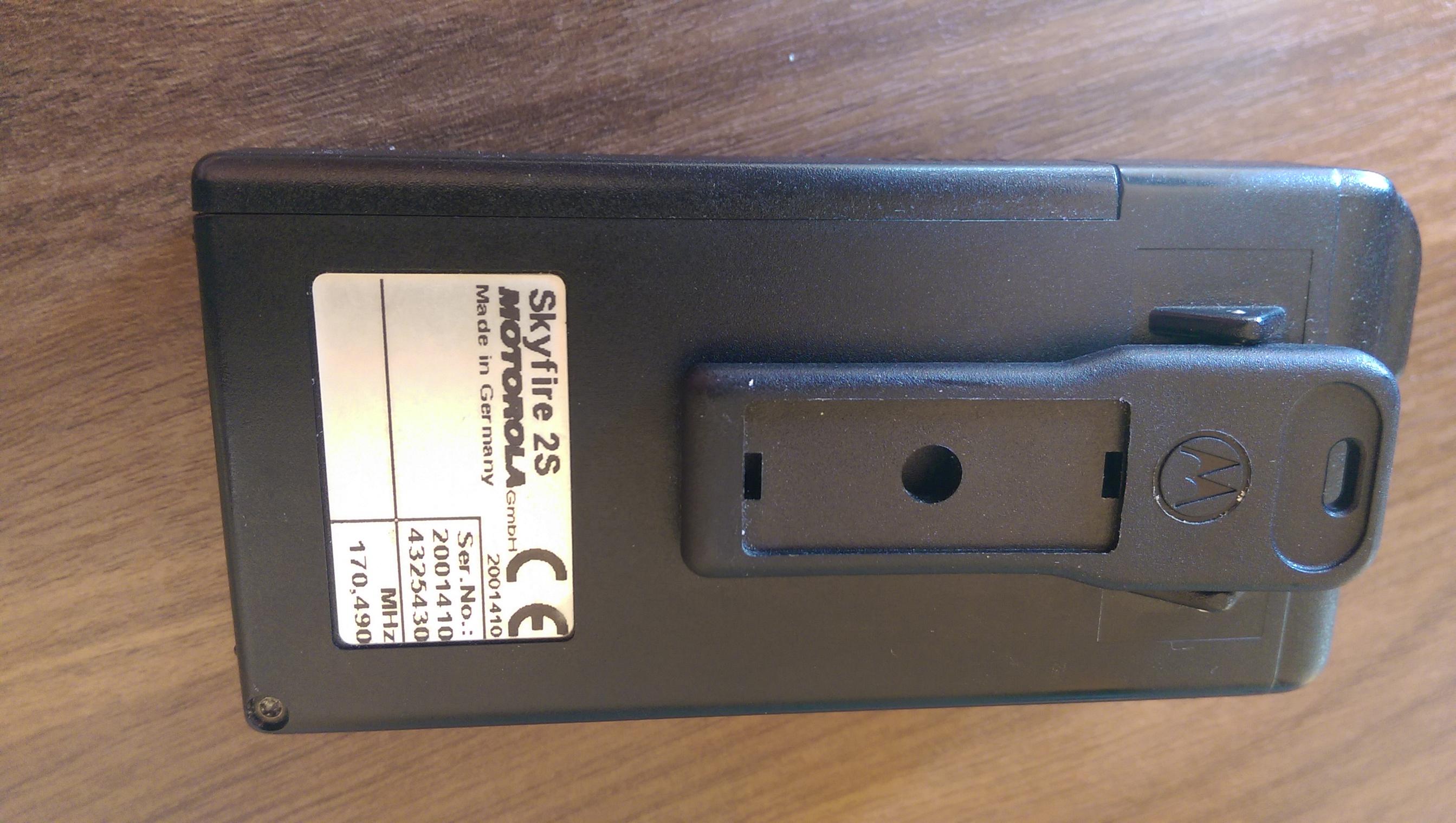

    Kannst du mal ein Foto deines Melders einfügen?

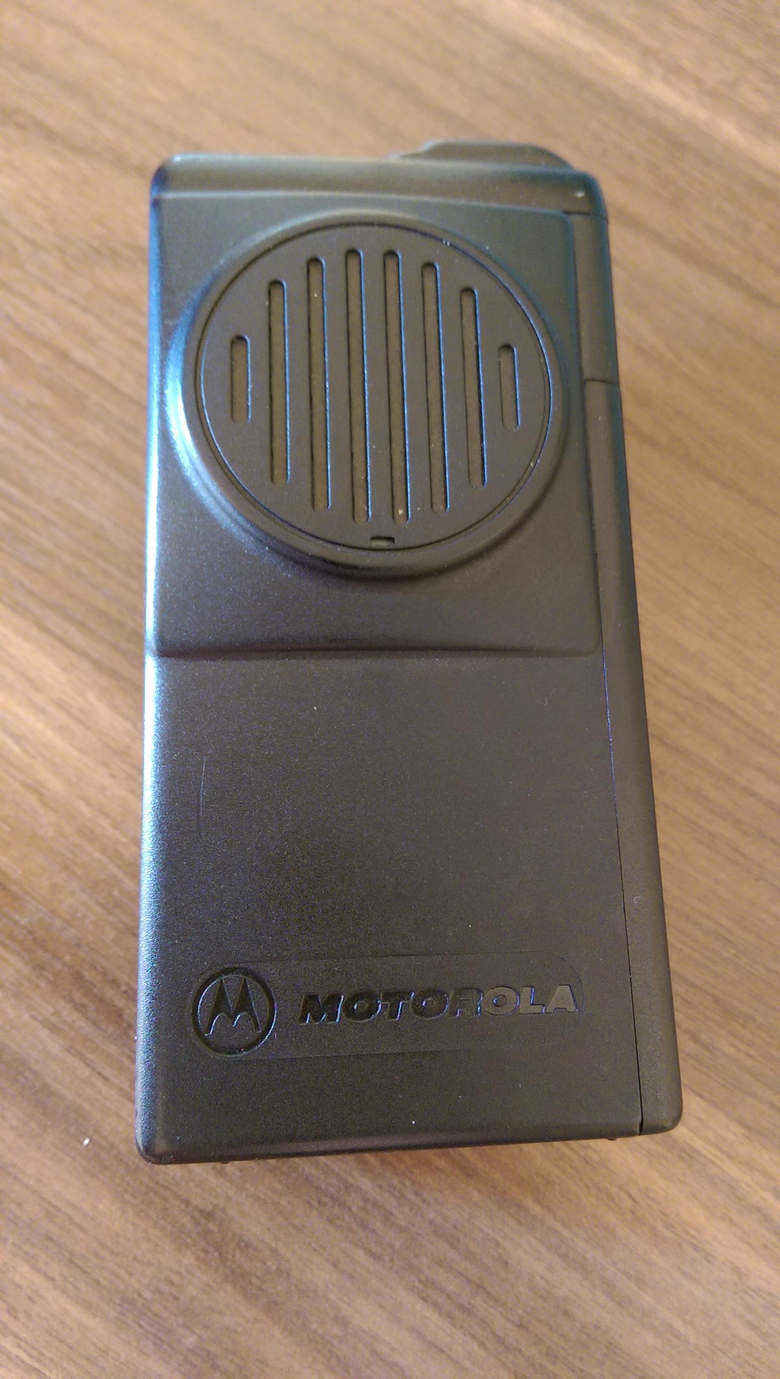

    Es ist ein Skyfire 2S für den 2m Bereich
    Hallo Leute!
    Danke erst mal für die vielen Antworten.
    Ja es ist ein Skyfire 2S er ist ähnlich wie der FME 88 von Bosch.
    Hab hier ein paar Bilder von dem guten Stück.
    Leider haben wir niemanden in unserer Gegend gefunden der solch einen FME programmieren kann.
    Geschweige denn ihn Auslösen kann.

    Aber sag doch mal, wer euch denn auf dem 2m Kanal alarmiert? Stimmt die angegebene Frequenz von 170.490 MHz? Das ist weder ein BOS, noch ein DLRG Kanal.
