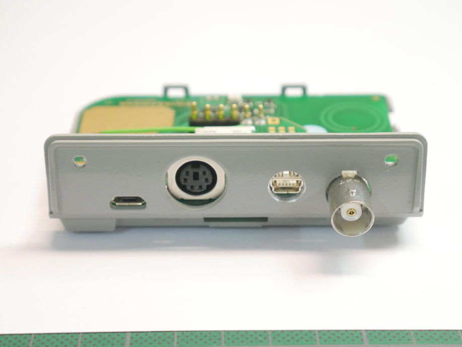

    Prototypen Programmier Interfaces für Swissphone s.Quad ab sofort lieferbar
    Hallo in die Runde,
    der letzte Post den ich diesbezüglich schreibe (es sei denn im Forum tauchen noch Fragen auf).
    Die Platinen sind zwischen den Jahren bei uns eingetroffen und wir können Anfang Januar liefern. Ich habe allen, die mich kontaktiert haben, soeben eine entsprechende Info-Mail geschickt.
    Wenn ich hierbei jemanden übersehen habe bitte einfach nochmals kurz melden (PM oder info@riewel.de).
    Anbei noch die Bilder der finalen Version im eingebauten Zustand.
    Grüße aus dem wilden Bayern,
    guten Start in 2016,
    Jan

    Sieht sehr gut aus, auch wenn ich es nicht benötige.
    Darf ich mal fragen wie die Platine befestigt wird?
    Ist bekannt wofür der siebte PIN beim originalen PG ist?
    Gruß Andi
    23.12.2015
    9
    Hallo Andi,
    die Platine wird, wie bei unserem bisherigen Interfaces auch, durch eine doppelseitig mit Selbstklebefolie kaschierte Platte gehalten. Beim s.Quad geben die Federpins zusätzliche Stabilität. Diese werden mit den vorhandenen Bohrlöchern in der Platine der Ladestation verlötet und befestigen die Lösung damit Bombenfest. Wofür der 7 Pins ist kann ich leider nicht sagen, für das Programmieren ist er nicht von nöten.
