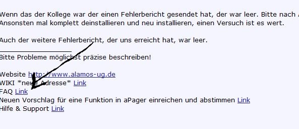

    Ich finde im Wiki in der Rubrik apager - Android dazu nichts.
    09.04.2005
    969
    http://alamos-ug.de/?page_id=2466
    oder aus der Signatur von feodor
