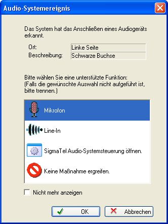

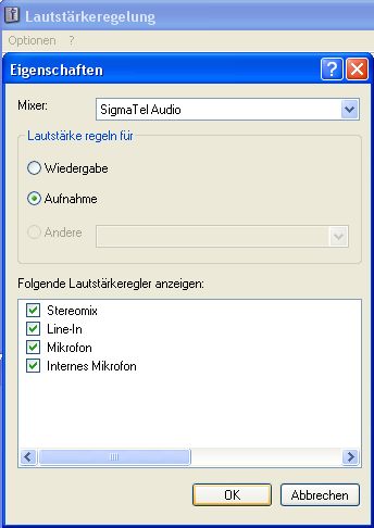

    Wenn du nun dieses Klinkenkabel am Laptop in die Eingangsbuchse steckst...was sagt das Betriebssystem nichts, oder öffnet sich ein Fester ähnlich wie in Bild 1?
    Wenn solch eine Meldung öffnet, hast du eine Sensorbuchse die dem Soundtreiber meldet das dort "irgendwas" eingesteckt wurde. Der Treiber fragt dann ob er das eingesteckte als Mikrofon oder als Line-In behandeln soll.
    Wenn solch ein Abfragefenster kommt, bitte "Line-In" aktivieren.
    Öffnet sich kein solches Fenster, kann der Eingang nur als Mic-In arbeiten.
    Das ist suboptimal, weil häufig eine desulate Tonqualität da durch geht, aber prinzipiell "geht" das bei Line-Signalen auch.

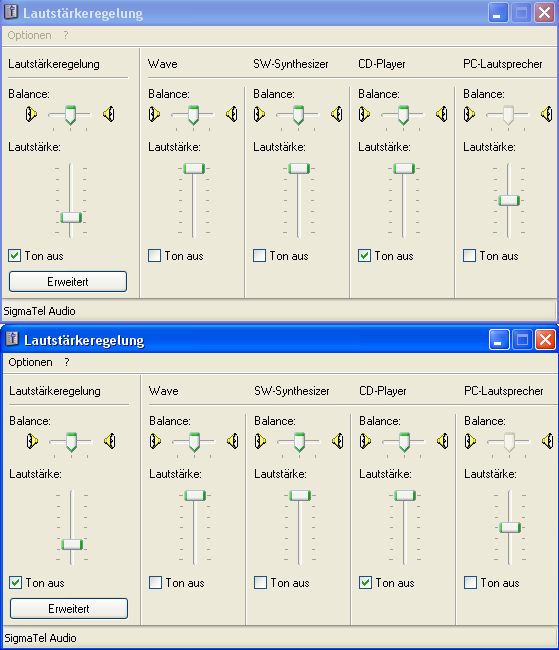

    Im Nächsten Schritt öffnet du den Windows-Mixer zwei mal und ziehst die Fenster übereinander. (Bild 2)
    Der Windows-Mixer wird geöffnet durch Doppelklick auf das Lautsprechersymbol in der Taskleiste unten rechts.

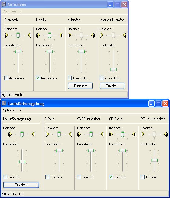

    Dann gehst du bei einem Fenster (z.B. den oberen) auf "Optionen", dort auf "Eigenschaften".
    Es öffnet sich das "Eigenschaften" Fenster wo du das Mixerfenster z.B. von Wiedergabe (Ausgang) auf Aufnahme (Eingang) umschaltest. (Bild 3).
    Nun hast du die Ansicht von Bild 4 wo du genau bestimmen kannst welcher Eingang benutzt wird (alle nicht genutzten Eingänge nicht aktivieren, nur den jeweils genutzten!).
    Der Rest ist Konfigurationssache in BosMon.

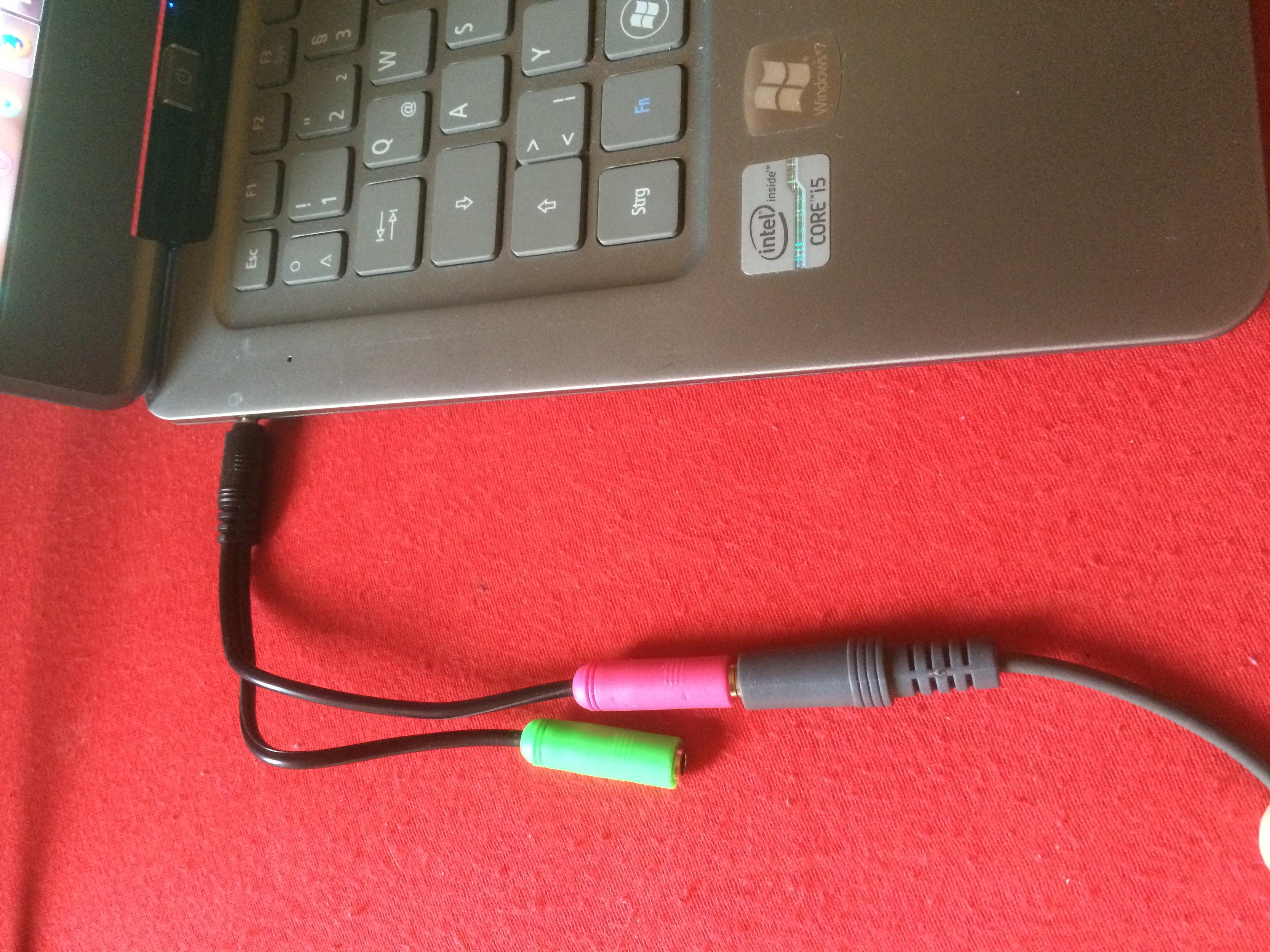

    Nein es ist so ein Adapter:
    https://images.otto.de/asset/mmo/for...rz-6754945.jpg
    Es ist immernoch nicht mein Problem, dass der Scanner keinen Laut von sich gibt, sondern, dass er gar nichts empfängt! Er scannt und scannt und scannt und scannt, aber es kommt gar kein Signal an sobald ein Kabel angeschlossen ist... Würde zumindest ein Signal ankommen, aber der Scanner kein Ton von sich geben, dann würde ich schon einen großen Schritt weiter sein. Also nochmal: Sobald ein Kabel an meinen Scanner angeschlossen ist (In diesem Fall Richtung Laptop), steht nur noch Scan auf seinem Display, aber es kommt kein Signal (nicht Ton) mehr rein! Sobald ein Signal reinkommen würde, würde ich es ja daran merken, dass der Scanner auf seinem Display die Frequenz anzeigen würde und das tut er nicht! Es geht mir nur nebensächlich darum, dass er kein Ton von sich gibt....

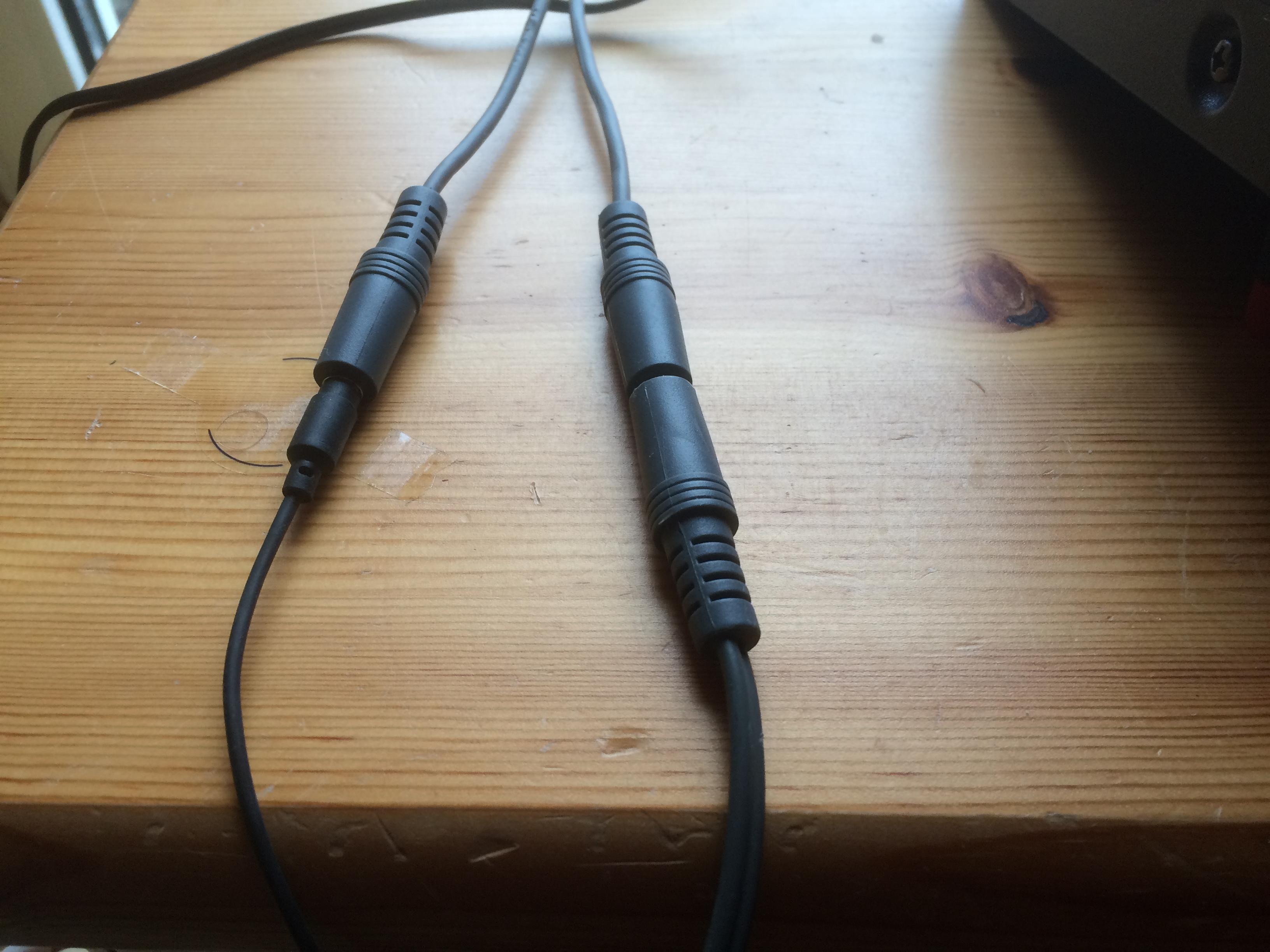

    Im Anhang habe ich noch mal Bilder gesetzt, wie ich die Kabel gesetzt habe...

  9. #24
    Hallo Pascal!
    Zitat Zitat von Puscul112 Beitrag anzeigen
    Uiii...was ganz spezielles.
    Bist du dir sicher das dass der richtige Adapter für deine Kopfhörerbuchse am Laptop ist?
    Bei Laptops kenne ich bisher nur welche mit zwei getrennten Klinkenbuchsen, eine Kopfhörer/Line-Out und eine Mic/Line-In.
    Aber vierpolige Klinkenstecker kenne ich höchstens von manch Funkgeräten, sowie Smartphones.
    Zusätzlich gibt es das Problem das 4-polige Klinkenstecker nicht wirklich genormt sind.
    Also im Sinne von "von wo bis wo geht welcher Kontakt".
    Beispielsweise ist dein Schaft sehr kurz.
    Na das ist doch wunderbar, das du mit diesem Detail mal rausrückst.
    Du wäst mit unseren Tips schon wesentlich weiter, wenn du bereits im ersten Beitrag geschrieben hättest, das dein Empfang gestörrt wird durch das Kabel zum Laptop.
    Also speziell zu diesem Problem...:
    Ist der Scanner original vom Händler gekauft, oder möglicher weise verbastelt (Kopfhörer und Diskriminatorausgang gemeinsam auf der Kopfhörerbuchse)?
    Genau das ist nämlich das Problem mit Diskriminatorausgängen auf billig:
    Wird das Signal im Scanner gestört vom PC, spinnt Rauschsperre, Suchlauf und Modulation rum.
    Weiterer Test:
    Stecke erst das lose Kabel nur in den Scanner.
    Dann nach und nach Adapter, dann Laptop an.
    Ab wo genau empfängt der Scanner nix mehr?
    Schon beim losen Kabel, oder erst wenn der Adapter drann hängt, oder wirklich erst wenn das Ende im Laptop steckt?
