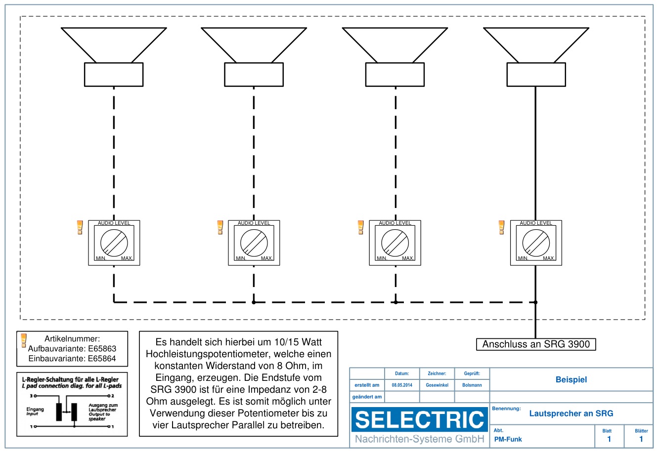

    Wir wollen am Sepura SRG3900 einen externen Lautsprecher mit Poti anschließen. Laut Anschlussplan auch kein Problem.

    8 Ohm log, wobei auch rauf bei 33Ohm passen wird!
    Für den Anschluss mehrerer Lsp Anhang beachten!

    Hallo 22fuzzi!
    Danke Dir für die Hinweise. Die Grafik kenne ich :-)
    Also 8 Ohm Poti sollen wir kaufen? Was passiert, wenn der Poti mehr Ohm hat?
    Gruß Etienne
    08.10.2012
    34
    Wenn der Widerstand vom Poti größer ist, bist du ausserhalb des Anpassungsbereiches (der eben von 2-8 Ohm geht) damit bekommst du theoretisch weniger Leistung raus...
    Mehr passiert nicht! Kein Problem!
