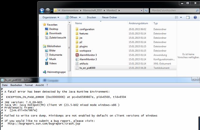

    so was ähnliches hatte ich auch! wobei ich persönlich der Meinung bin das es nichts mit dem AM3 zu tun hat!
    wenn es das gleiche Problem ist das ich auch hatte dann schau mal genau im AM3 Ordner nach den dort liegt jetzt eine Textdatei die einen Fatalen error ausgibt! die sollte normal nicht da sein!

    Also wir finden keine Textdatei, Log o.ä., die einen fatal Error ausgibt.
    Was/Wo sollte/würde die sich denn befinden?

    im Anhang findest du ein Bild wie das bei mir ausgesehen hat!
    also Windows und java hatten zusammen ein Problem!

    So was habe ich mir gedacht.
    Im AM 3 AP Ordner gibt es aber keinen solchen Log.

    sorry, dann doch nicht so das gleiche Problem!
