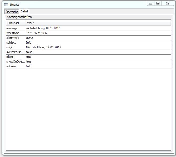

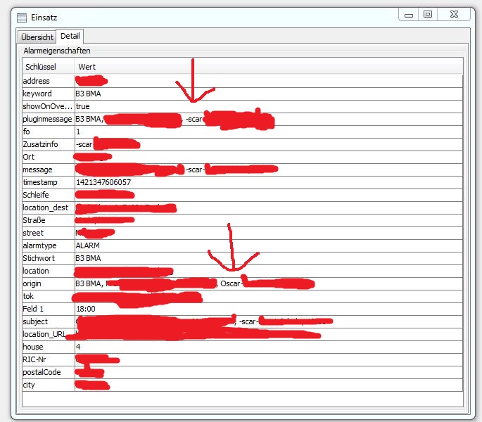

    Habe seit kurzem folgendes Problem.
    Wenn ich per E-Mail eine Info zum Anzeigen auf den Alarmmonitor schicke wird der erste Buchstabe durch ein Bindestrich (Minus) dargestellt.
    Das gleiche Problem tritt bei einem Feld im Alarmtext auf.
    Gibt es da eine Lösung?

    Werden irgendwelche Ersetzungsregeln angewandt?
    Vermute dass hier ein Fehler sein könnte.
    21.12.2014
    25
    Danke, an dem lag es.
    Aber warum??
    Ich habe jetzt zwei Regeln gelöscht.
    [NULL];-
    [EOT];-
