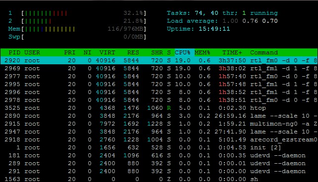

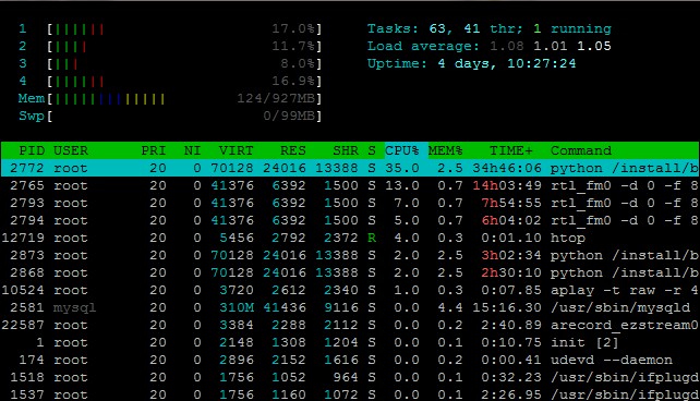

    Dadurch dass ich mit tee den rtl_fm Stream direkt in den multimon-ng gebe,
    läuft die Auswertung sehr stabil.
    Nur der Audio-Teil (Verwendung für Memo-Record, Icecast, lokaler Lautsprecher), den ich in das Loop-Device einspeise,
    der muß über den Watchdog nach besagter Zeit neu gestartet werden.
    Das ist aber nur ein Schönheitsfehler.
    Ich habe momentan 2 Testsysteme im Dauerlauf (schon 4 Monate).
    - Banana Pi Pro
    - RaspBerry Pi 2 mit Touch Display
    Im Anhang meine htops (4-Kerne = RaspBerry Pi2, 2-Kerne = Banana Pi Pro).
    Die 2 Systeme langweilen sich :-)
    Auf dem Banana Pi laufen 2 Kanäle gleichzeitig (2x rtl_fm und multimon-ng).
    Auf dem RaspBerry Pi2 läuft noch ein Display-Script, welches mir eine schöne Ausgabe macht. :-)
    Dieses Script zieht die größte Last.
    Außerdem kommuniziere ich zwischen den Scripten mit einem TCP-IP Socket.
    Marcel
